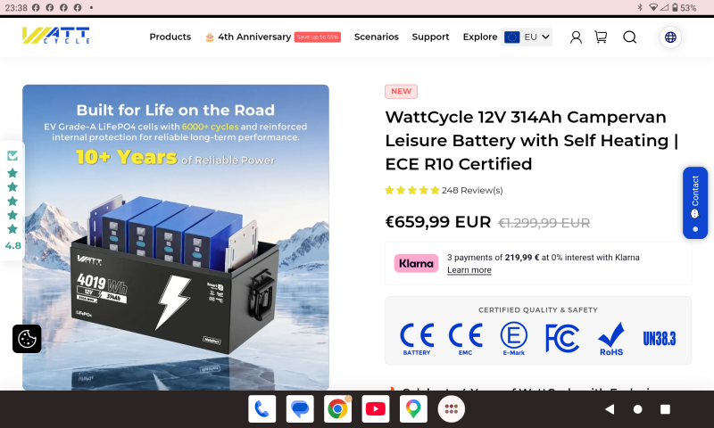

Come da titolo, mi sono perso qualcosa?
Ciro.

Se non ci sono problemi documentati di sicurezza per cose o persone, la certificazione è corretta.
Anche la mancanza di compressione non impedisce l'ECE, eppure su tante schede tecniche delle celle viene raccomandata, per non dire resa obbligatoria, di batterie commerciali con celle correttamente compresse non mi viene in mente nulla... ma certamente non le conosco tutte.
Si deve sempra valutare cosa garantisce esattamente una certificazione, di solito nessuna si riferisce alla durata e alle prestazioni, ma solo alla sicurezza e all'impatto ambientale.
Una lampada a LED cinesissima per i fari non ha la ECE R37 perchè abbaglia gli altri automobilisti, non certo perchè si guasta spesso e dura poco.
Quella batteria è certificata ECE anche se le celle sono sdraiate e non compresse, e pure con un BMS che consente di prelevare 200 Ampere da celle garantite solo fino a circa 150 Ampere, cioè 0,5P.

Mi dispiace ma a mio avviso quella certificazione e' solo uno specchietto per le allodole che non ha nulla a che vedere con la sicurezza.
Celle sdraiate, non compresse come da indicazioni del costruttore (immagino siano Eve MB31) e BMS da 250A inadeguato alle stesse, ammesso che effettivamente siano delle MB31.
Cosi non fosse allora la batteria nella foto sopra sarebbe una delle migliori sottosedile per soli 2€/Ah in rapporto a tutte le altre finora viste.
Ciro.

La ECE R10 come pensi è uno specchietto per le allodole...
Se si va a leggere cosa comporta in termini di test la R10 è quasi solo inerente alla compatibilità elettromagnetica (radiate, condotte, EMC etc) non ha niente a che vedere con orientamento celle, corrente massima, cc, urti/vibrazioni etc... Tutte voci di test che riguardano la R100 e non R10.
Alla R10 non interessa un bel nulla della corrente massima, della compressione, dell'orientamento celle, limite di corrente celle e quello del BMS.

In effetti volevo solo mettere in guardia eventuali futuri utenti a non farsi trarre un inganno da fantomatiche e fantasiose certificazioni apposte su invitanti batterie sotto sedili.
Ciro.
