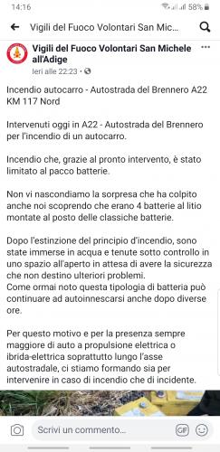

Mi ricordo quando facevo il liceo in USA, in laboratorio avevamo un grosso vaso con del litio metallico. Però era tenuto sommerso in un bagno d'olio minerale, perché a contatto con l'acqua e/o anche solo l'umidità dell'aria reagiva con forte reazione esogena (= forte produzione di calore). Certo, tenere le batterie al litio sotto abbondanti quantità d'acqua può contribuire a dissipare il calore, ma non è detto che cosa si debba fare con l'acqua che è venuta a contatto col litio...
Naturalmente noi ragazzacci ogni tanto staccavamo un pezzetto -piccolo- di quel blocco (abbastanza tenero, sembrava torrone) e lo buttavamo in un lavandino pieno d'acqua, con dei sonori botti e grande produzione di vapore. Una grossa batteria deve fare un bel botto se messa a contatto con dell'acqua...
Ciao da Dash

Non viene detto di quale tecnologia litio specifica erano le batterie... C'è molta differenza tra le diverse tecnologie.
In qualunque caso, da quello scritto sembrava proprio un'applicazione rudimentale delle litio senza BMS o comunque non rispettando il ciclo di carica/scarica o le temperature della batteria (in tal caso il BMS l'avrebbe staccata).

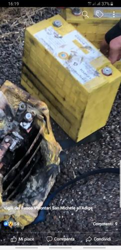

lifepo4
Quelle sono le Winston monolitiche (contengono al loro interno 4 celle selezionate in base alle performance) senza BMS. Non penso che sull'autocarro (quindi collegamento misto serie parallelo per fare i 24V.. sembrano le 60 o 90Ah) abbiano montato un BMS esterno per gestirla (BMS da 350€).
Oltretutto non vanno bene per fare sistemi a 24V o più... Meglio usare le singole celle.
Ogni caso va valutato in ogni suo particolare... Ovvio che se uno non segue i criteri di utilizzo, poi non c'è da stupirsi se succedono disastri.
Qua
un sito che vende quelle stesse batterie.. Fare attenzione a cosa consigliano e non consigliano di fare. Se uno poi non segue i consigli o meglio ciò che bisogna fare... Questo è un altro problema.

Non credo uno installi quasi €2000 di batterie fai da te senza un caricabatterie adeguato
il tornitore
il tornitore
25/08/2015 6475
Inserito il 24/10/2019 alle: 17:01:06
In risposta al messaggio di Manutenzioni del 24/10/2019 alle 16:54:07
C'è gente che lo fa...
In fai da te.. Se uno non si documenta bene e ha le conoscenze adatte per effettuare i lavori (o progettare impianti) neanche ci pensa ai possibili problemi (più o meno gravi) a cui va incontro.
Già solo il fatto che abbiano utilizzato quelle batterie monolitiche senza BMS per fare, oltretutto, un sistema a 24V.. significa che non sapevano quello che facevano per i motivi che ho elencato nel commento precedente.
Ciò dà riprova di quello che ho detto... non sapevano minimamente cosa facevano e quali erano i criteri da seguire.. O forse se ne sono fregati dei suddetti criteri.
