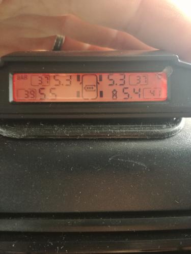

Ciao a tutti,usando il camper questo week-end nel display dei sensori di pressione è comparso il simbolo di una pila(quello a fianco alla ruota posteriore destra)e ha cominciato a lampeggiare la ruota anteriore sinistra.
Non trovo il libretto di istruzioni,ma mi viene da pensare che ho le batterie di quel sensore scariche,mi sapete dire il modello e la quantità di batterie che ci vogliono?a sto punto le cambio tutte.

Sono batterie al litio a bottone da 3,2V e la sigla è CR1632. Ce ne vuole una per ogni sensore.
