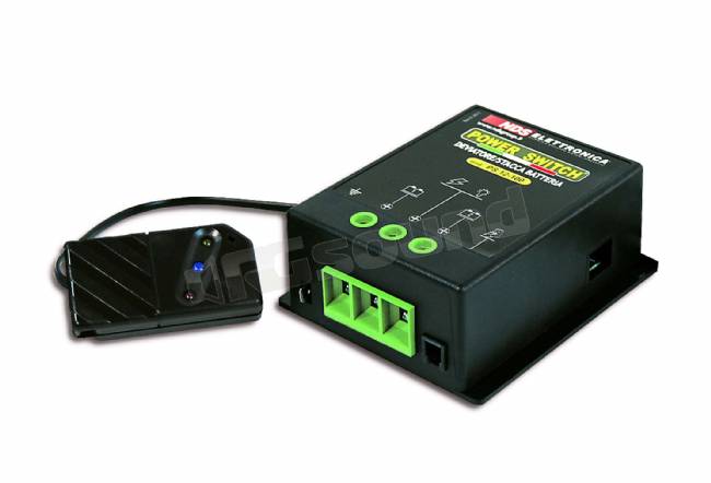

Ciao, ho 2 BS nel mio camper, una non tiene più la carica, ma non sono sicuro quale sia, qual è il metodo più facile per intercettarla con sicurezza?
P.S.: ho preso il camper usato, 1BM e 2BS non in parallelo, regolate da una centralina tipo:  switch NDS con telecomando.
Grazie mille.

Io mi trovo bene con il Power Switch, puoi scegliere se usare una batteria, l'altra oppure in parallelo, o far scegliere a lui quando cambiare, io solitamente lo uso con quest'ultima funzione e dopo una lunga carica a 220, appena cambiava sulla batteria "1", suona l'allarme ed è rosso, fatto varie prove e caricato anche solo la batteria "1" e non tiene la carica.
Ma non sono sicuro di quale sia la batteria "1" indicata nel Power Switch, presumo l'originale, quella sotto il sedile, ma avendo comperato il camper usato un aio d'anni fa, la sicurezza non c'è.
Ringrazio tutti della gentilezza, sabato sostituisco la batteria sotto il sedile, sperando sia quella giusta, me ne accorgo subito, solo che non volevo lavorare per niente.

Stacca il morsetto di una delle due batterie e poi metti il selettore su "1". Se le utenze funzionano la batteria a cui ha staccato il morsetto è la "2". Se non funzionano è la "1".
Facile

Grazie PPoli, questo lo sapevo, ma anche quella da cambiare, un minimo di funzionalità ce l'ha, rischio che la luce si accenda ugualmente.
Farò comunque così.
Grazie.

Forse ho capito male................ dici di provare con la batteria staccata?
Ma siamo sicuri che se stacco la Batteria 1, la Batteria 2 funziona, non sono in collegamento?
Scusate ma di elettricità non ci capisco nulla.

Vedi quale delle 2 BS ha sul positivo tutti o la maggior parte dei collegamenti, stacca il polo negativo del altra e isolalo, così dovrebbe funzionare solo la prima.
Poi vedi sullo switch con che N° la cellula funziona, se va con la 1, hai staccato la 2 e viceversa.

La procedura che ti ho indicato serve per capire quale delle due batterie è collegata ai morsetti del selettore etichettati "1" e quale ai morsetti etichettati "2", nell'ipotesi che sia scomodo seguire il percorso dei cavi.
Credevo di aver capito che avevi già individuato la batteria "1" come quella difettosa e dovessi semplicemente capire a quale batteria fisica corrispondesse.
