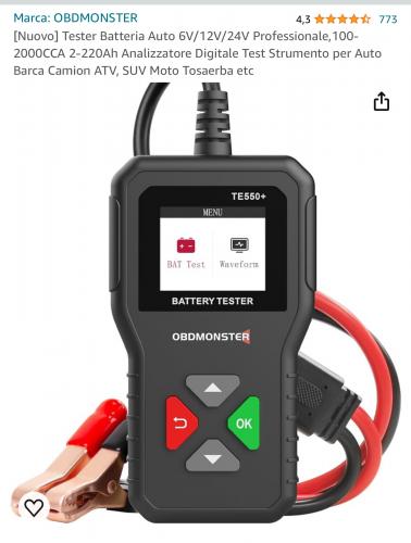

Ciao a tutti, stamani vado al camper e vedo queste misure, però tutto funziona, e la tensione è 12,9 volt ho il dubbio che sia guasto l’apparecchio (è nuovo)

che apparecchio sarebbe? E cosa significano quei valori? Lo chiedo da ignorante perchè non so nulla di queste cose nuove.
16/02/2006 65178
Inserito il 02/03/2024 alle: 13:20:39
L’apparecchio è questo
In parole terra terra
SOC è lo stato di carica delle batterie
SOH è l’efficienza delle batterie

Provato su altra Batteria
SOC 99%
SOH 98%
Ma le mie batterie hanno solo 2 anni ed usate pochissimo, però è da tempo che non le carico e  mi affido al pannello

Per fare un calcolo serio dellos tate of health (strano modo di dire resistenza interna) dovrebbe metterla in corto dissipando alcuni kW e date le dimensioni è impossibile che sia in grado di farlo.
Forse fa un test rapidissimo e rileva una caduta eccessiva, che può essere dovuta a fari fattori (primo fra tutti i contatti dei morsetti).
Accendi il frigo e vedi quanto cala la tensione, è un test piu affidabile e più realistico. Ti consiglio di farlo di tanto in tanto e conoscere le tue batterie, cosi capirai da solo quando saranno a fine vita.

credo ti convenga caricare per bene le batteria tramite 230V per 24/48 ore e rifare il test.
Se provando su altra batteria lo strumento funziona bene, sempre sia uno strumento affidabile, significa che le BS non godono certo di ottima salute...
PS: non ho mai creduto più di tanto a quel tipo di strumenti... una volta ho discusso con il mio meccanico proprio in merito a questo test con uno strumento professionale Bosch il quale dava come risultato "batteria motore da sostituire" peccato che ero appena venuto a casa dalla montagna con temperature rigide e l'accensione è avvenuta senza problemi... sia durante tutta la vacanza che dopo.
Sono quel tipo di strumenti che basta nulla per dare dare ko il test, ma che in realtà lasciano il tempo che trovano...
Inoltre... significa che non puoi certo fare un super affidamento al FV, qualora dopo averle ricaricate l'esito fosse ok...

Anche io sono piuttosto scettico però l’abbiamo provato su diverse batterie e quelle che dava KO erano veramente andate, le altre erano nuove ed ha confermato.
 Proverò a ricaricare le batterie e vedere se è cambiato qualcosa, inoltre metterò uno stacca batterie per poterle controllare una alla volta
