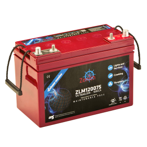

Io ho due ZLM120075 in parallelo.
Queste, essendo adatte ANCHE alla messa in moto e proposte per il salpa ancore (sono "nautiche") dovrebbero reggere meglio i 500 Watt per diversi minuti e anche correnti importanti, sia di ricarica che di utilizzo.
Hanno anche i morsetti doppi, pioli conici e viti M10.. se per caso ti si rompe la BM in vacanza puoi metterci una di queste per fargli fare da BM.
Da come scrivo, anche in virtù del fornello da 500 Watt per scaldare i cibi (poco logico...) io ipotizzo due batterie così in parallelo secco.
Alternativa una sola BS ma con un fornello a gas.
Marco.
