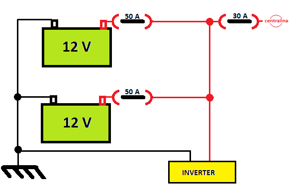

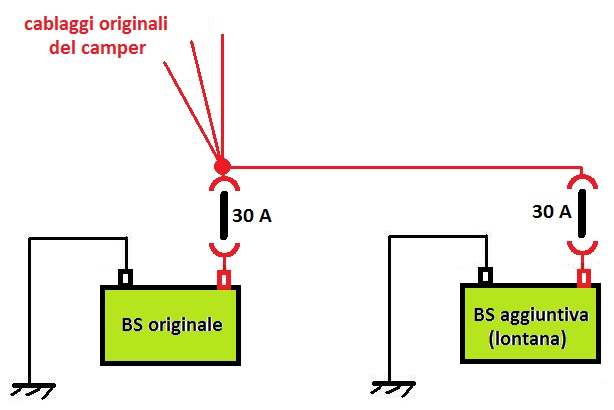

Fai così:
Oppure così se ha in inverter:
