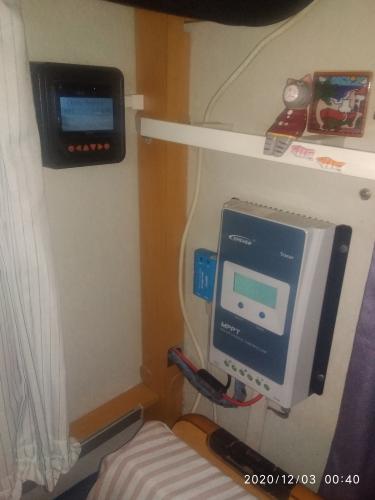

A proposito mi hai fatto scoprire che l.unica differenza tra lo Smartshunt che ho ordinato e il Bmv è appunto la funzione relè..che lo Smartshunt non ha...e ovviamente il display...
Mi sta venendo voglia di annullare l.ordine Amazon e spendere i 50 euro in più per il bmv...
Naaaa...devo resisterelaugh
Ho gia troppi aggeggi e display e la mia ragazza li odia!16069559483122648246474920826369.jpg
Preferisce appendere chincaglierie come vedeteangry
