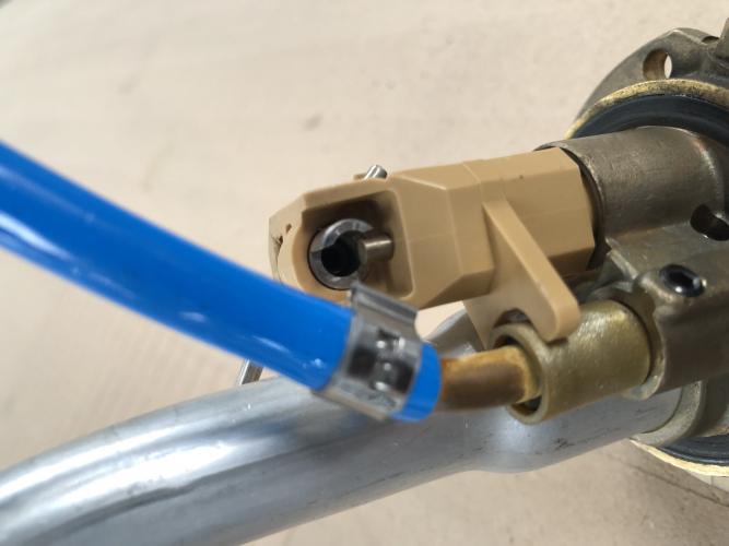

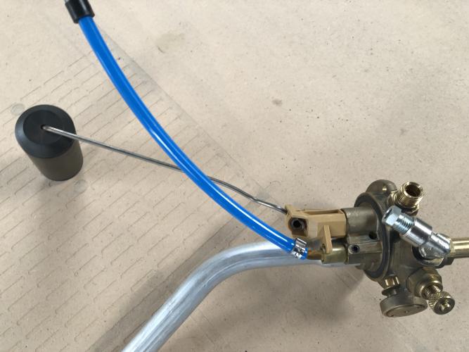

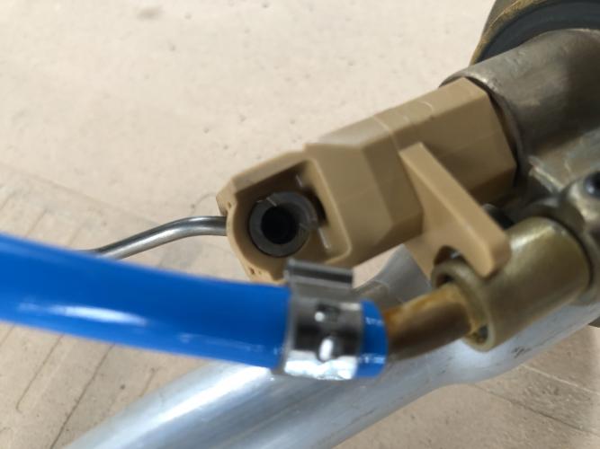

Sig.  Fleurette63, se legge il mio primo post potrà notare che ho solo segnalato che non è permesso il riempimento di più bombole con un unico bocchettone di adduzione, sorvolando sull'aspetto tecnico che non è interessante ai più, purtroppo è intervenuto qualcuno, anzi uno, a cui non andava bene che un'altro parlasse di GPL, e da qui il battibecco che si conclude con le foto sotto riportate.
Avevo da qualche mese la valvola multifunzione sulla mia scrivania e sapevo esattamente come funziona, il galleggiante quando arriva in posizione libera il cilindretto che lavora sulla camma dallo stesso movimentata e blocca l'adduzione.
