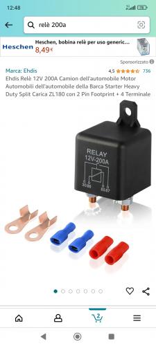

questo relè può andare bene?
31/03/2004 21022
Inserito il 29/04/2024 alle: 14:30:49
In risposta al messaggio di Loris1980 del 29/04/2024 alle 12:53:12
il relais potrebbe essere quello, ma visti i cavi che si andranno a utilizzare insieme al relativo capicorda utilizzerei un relais che abbia le conenssioni M8 non M6.
Lo avevo visto anche io prima di acquistare quello che ti ho indicato e non nascondo che non potendo verificare nel dettaglio il realis da te proposto ho preferito stare su un marchio ben conosciuto per evitare inconvenienti. Io non credo nelle cose economiche e performanti al pari di quelle che costano il doppio.
ti rispondo anche in pvt.
