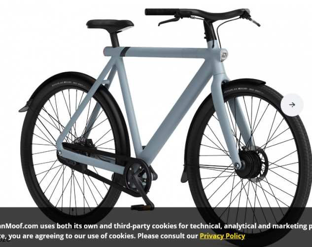

Inserito il 12/11/2020 alle: 11:02:46
In risposta al messaggio di willis del 11/11/2020 alle 12:11:22
Salve quale bici elettrica consigliate, sufficientemente leggera da poter essere messa su un portabici standard tre posti della fiamma senza rischiare danni? Ne caricherei SOLO UNA. E ancora con due pannelli e due batterie
cariche in zone temperate e con sole quotidiano è possibile affrontare la ricarica notturna della bici in libera ma in condizioni favorevoli (nessun altro utilizzo elettrico durante la notte)? Grazie willis
Questa pesa solo 21 kg. con batteria e senza ovviamente meno
e non si nota non sembrando una Ebike
https://www.vanmoof.com/en-IT/s...
