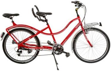

Ciao a tutti. Ho acquistato una bici tandem come questa. Qualcuno di voi la possiede? Riuscite a portarla nel portabici? Sapete se c'è un modo per renderla più stabile?

per stabile cosa intendi, la bici o il portabici

Quella non è un tandem ma una bibici e la differenza in stabilità, pedalando su strada, è enorme. Nel tandem i due passeggeri sono all'interno degli assi mentre nella bibici, il passeggero posteriore è fuori dell'asse per cui ad ogni pedalata, specie se sotto sforzo, l'equilibrio diventa instabile. Però non dovrebbe essere difficile portare la bibici su un portabici classico mentre per il tandem classico, come il mio, che va anche oltre la larghezza del camper, ho risolto congiungendo due canaline portabici e togliendo la ruota anteriore durante il trasporto.

Quando la comprai io nel 1997 (era l'anno in cui nacqua e fu presentata all'allora fiera di Rimini dei camper), la Fiamma fece una canalina apposita per i suoi portabici più lunga di quelle standard.
Ora la mia bibici è abbandonata in garage ormai da oltre 10 anni, (dopo che i figli non sono venuti più dietro, sono passato allo scooter wink) ed insieme a lei mi sembra di avere sempre anche la canalina maggiorato che non ho mai dato indietro ai camper cambiati in questi anni...
prova a sentire la Fiamma se la producono sempre, altimenti segui le indicazioni di Giovanni
P.S. qualche anno fa, anche per diminuire peso da portare dietro (togliere lo scooter) mi ero informato e mi era presa la voglia di motorizzarla e mi sembra che a Treviso ci sia una ditta, di cui il titolare è anche camperista, che esegue questo lavoro...

Forse potresti unire la motorizzazione e il miglioramento della stabilità utilizzando un motore per il mozzo anteriore e disponendo la batteria sul portapacchi anteriore migliorando così un po' la distribuzione dei pesi

sono d'accordo, si tratta di una bici per brevi spostamenti, nell'ordine di pochi km e possibilmente in pianura.

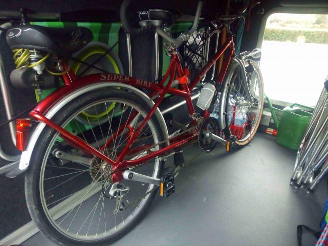

Infatti...mi disse che il lavoro era proprio questo: motore sul mozzo della ruota anteriore e pacco batteria davanti...
Per piccoli spostamenti, va bene ...al massimo io quando lo utilizzavo (ma avevo anche qualche decina di anni in meno winksmiley) ci facevo una ventina di km tra A/R e soprautto in pianura perché in salita la moglie non pedalava angry
P.S. la mia, tra l'altro essendo una delle prime è anche bella pesa cryingangry...negli anni so che sono state alleggerite
ecco la mia:

Non so dirti il perché ma un tecnico del ramo, parlando di bici con pedalata assistita, mi diceva che la motorizzazione all'asse anteriore comporta meno stabilità della motorizzazione all'asse posteriore;  credo che i pochi chili della batteria sul davanti non cambiano certo la distribuzione dei pesi.

Grazie a tutti per le risposte. Mi chiedevo se esistono delle rotelle stabilizzatrici per la ruota posteriore
