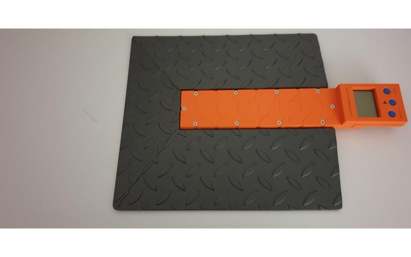

La bilancia l'ho presa anch'io alcuni anni fà, devo dirti che non è molto precisa, almeno la mia da un peso maggiore di quello effettivo, un 5% circa.
Io durante una pesata sono andato con la ruota sopra al display e l'ho rovinato, cercando in rete, non so se lo abbia "Berger"
ho acquistato questo accessorio, supporto in metallo, che metto in foto, l'avessi fatto prima non l'avrei rovinata...supportobilancia.jpg

Dove hai trovato quella pedana?
Altri confermano lo scarto +5%, se senza supporto perde il 6% ci siamo...
NB Con una pedana del genere il peso rischia di scaricarsi almeno in parte sul supporto e non sulla bilancia

Ho trovato il link all'articolo, su Womo.blog, è in tedesco ma credo non avrai difficoltà a capire come funziona, puoi scrivere direttamente al produttore,
mhornung@him-consult.de
, in Germania costa 70 euro, credo che per l'Italia dovrai aggiungerne 20/25 di spedizione, se ti interessa.

Grazie, per ora mi sono pesato io ed erra per eccesso del 10%, per cui senza supporti dovrebbe dare un peso preciso. Su YouTube ci sono varie recensioni che parlano di 100 kg di errore senza usare tavolette

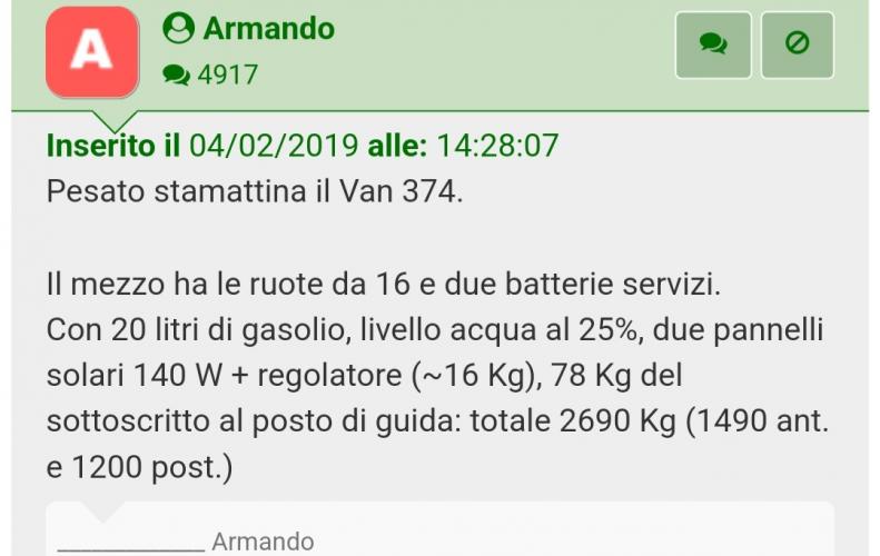

Anch'io ho parecchio margine (sui 250-300 kg col camper "in assetto ferie") quindi  non si ha l'esigenza di continue verifiche.
(Qui appena ritirato)
Se invece fossi vicino al limite mi organizzerei per delle pesature "di controllo".
Per fortuna qui in paese qualche conoscenza in Ditte o Enti che hanno una pesa facilita le cose, altrimenti una bilancia portatile come quella in oggetto mi pare una buona soluzione, interpretando le pesate alla luce dell'errore verificato.

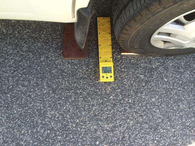

Anche io l'ho presa qualche anno fa, in assetto vacanze, a pieno carico mi piace avere un idea riguardo la situazione peso, in particolare la sua distribuzione sui assi e singole ruote.
Con le tavole (una davanti, lasciando 5cm dalla bilancia ed un altra dietro), come da foto ed in bolla secondo me è abbastanza precisa, io faccio avanti e dietro piu volte con la stessa ruota finche arrivo ad una misura stabile.
