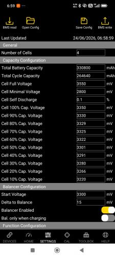

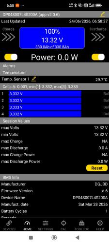

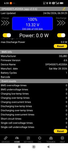

immagino che quei settaggi BMS siano uno standard abbastanza consolidato qui sotto quel che leggo sulla mia una 330Ah Humsienk o PUPVWHB , che arrivano dalla stessa produzione
Screenshot_2026-06-24-06-58-37-354_com_marchingband_overkillsolar(1).jpgScreenshot_2026-06-24-06-59-09-104_com_marchingband_overkillsolar.jpgScreenshot_2026-06-24-06-59-29-746_com_marchingband_overkillsolar.jpgScreenshot_2026-06-24-06-59-09-104_com_marchingband_overkillsolar(2).jpg
BMS JBD 200A , A vista direi che hanno la medesima configurazione nei settaggi

immagino che quei settaggi BMS siano uno standard abbastanza consolidato qui sotto quel che leggo sulla mia una 330Ah Humsienk o PUPVWHB , che arrivano dalla stessa produzione BMS JBD 200A , A vista direi che hanno la medesima configurazione nei settaggi
È che overkill solar era più intuitiva e semplice, ora con la loro app xiaoxiang potrei aver interpretato male l' overvolt, nel senso che forse semplicemente si è  attivata la protezione...è scritta in inglese tradotto dal cinese, quindi poi tradotto in italiano, e ne escono termini che fan dubitare del loro significato reale.
Perché sembra strano che vi siano problemi di carica a 14,6 per il limite delle celle, e vi siano settaggi senza senso.
Purtroppo essendo entrato come amministratore ho bloccato il Bluetooth, sulla loro app, dovrei contattare la gentile fanciulla e farmi sbloccate da Lei il sistema, oppure intervenire fisicamente sui collegamenti al BMS.
Comunque come suggerito da il tornitore, meglio che faccio lavorare il victron con i suoi 14,2 e smetto di pormi problemi che probabilmente non ci sono, la batteria sembra funzionare benissimo, alla massima carica mi da 331 Ah che poi lo siano o no è sempre tanta robalaugh.
