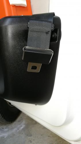

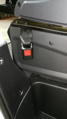

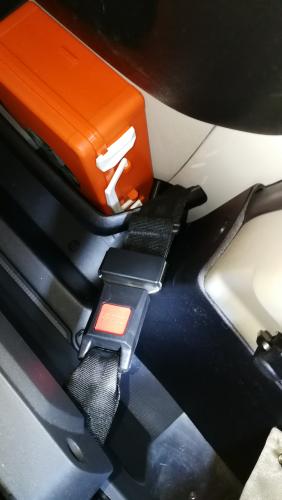

Ho "elaborato " alcuni suggerimenti con un buon risultato .
Nessun foro sfruttando quelli già presenti del sedile e della tasca oggetti della porta .
quello che mi interessava di più era il fatto di poterlo sganciare in un'attimo.
Le porte si aprono di quel poco che basta per fare suonare l'antifurto  wink senza poter accedere con le mani in cabina .
​​​​​​ È solo una sicurezza in più ad esempio di notte e non esclude la rottura del vetro .
 Poca spesa e 15 minuti di lavoro wink

Non mi è chiaro (vedo le foto sul cell) a che vite le hai fissate alla portiera. Ne ricordo solo di molto piccole.
Ora uso un cavo metallico tra le portiere che effettivamente è molto più scomodo.

Se guardi la tasca porta oggetti vedrai che per smontarla ci sono delle viti di cui una in alto .
Basta toglierla  , forare la cintura e rimettere la vite .
Prima di avvitare e bloccare si tira la cinghia all'interno della tasca  e rimane nascosta .
