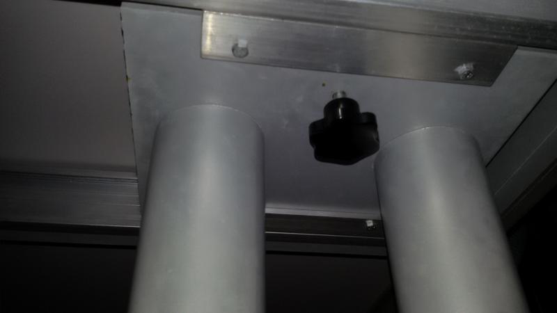

Buon giorno la mia dinette ha un tavolo flottante che viene fissato in posizione con un semplice pomello a vite che preme da sotto.
è piuttosto scomodo da azionare e vorrei sostituirlo con un bloccaggio rapido a camma o altro ma non riesco a reperirlo.
Qualcuno magari girovagando ha avuto modo di vederlo e riesce ad indirizzarmi ?
Ringrazio anticipatamente

Prova a mettere qualche foto, magari ....

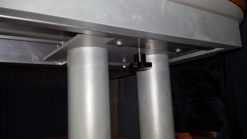

Buon'idea, ecco le foto. Vorrei sostituire o integrare il volantino a vite nero con un bloccaggio rapido a camma o simili.
Questo volantino preme semplicemente un gommino sul piano inferiore del tavolo tenendolo fermo ed impedendogli di scorrere ma è scomodo da azionare.

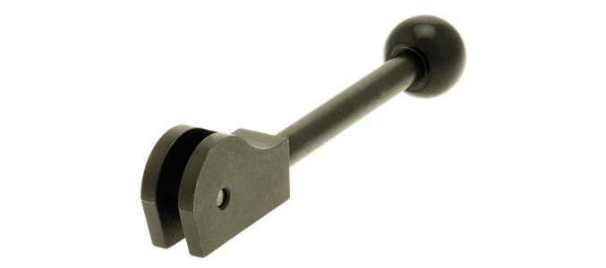

Così purtroppo non si capisce su cosa agisce il volantino. Probabilmente su un rinvio che agisce sui binari di scorrimento. é probabile che si possa mettere un'asta filettata ad una leva con attacco a camme in modo da effettuare con un solo movimento, tutta l'escursione lineare attualmente provocata dall'azione di avvitamento e svitamento
Però devi smontare il tavolo e vedere se si può realizzare. Sul mio Rimor avevo una soluzione così, solo che invece di 1 sola vite ne avevo 2, uno per ogni movimento (dx-sx e Avanti/indietro) Alla fine li lasciavo leggermente fissati in modo che si potessero muovere se spinto a braccia, ma che non si muovessero durante il viaggio.

in realtà non c'è nulla di più da vedere, il filetto prosegue per diversi cm fino ad appoggiarsi al piano del tavolo (inferiore naturalmente) .
Sulla punta del filetto c'è un gommino che preserva il tavolo ed aumenta l'attrito.
La camma come quella che evidenzi tende a tirare verso il basso, qui servirebbe l'opposto, tipo quei fermaporta che si azionano con il piede smiley
