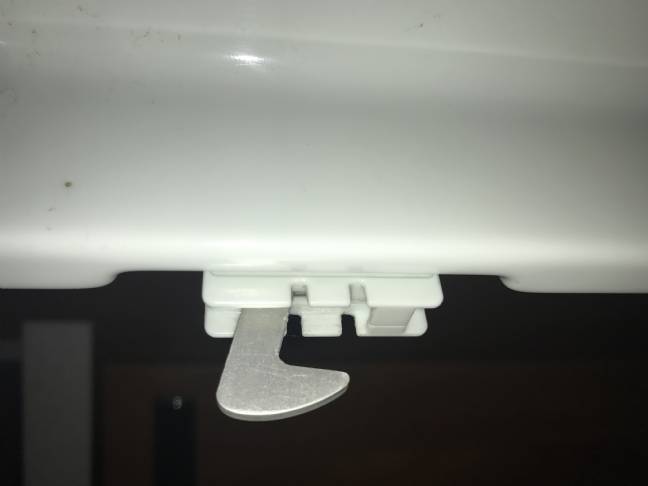

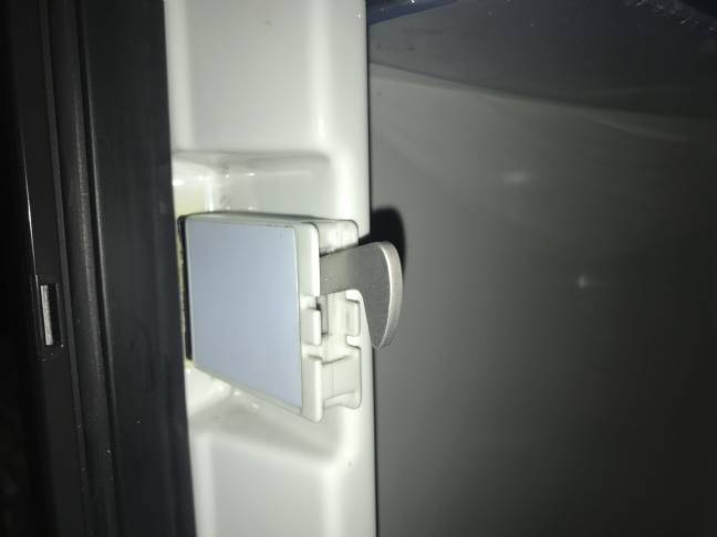

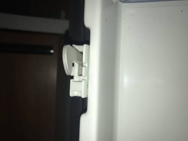

il mio camper monta un frigo Dometic RMD8505, mi si è rotto il blocchetto chiusura della porta...
Qualcuno saprebbe dirmi come si smonta non avendo viti in vista??
Qui sotto vi allego qualche foto per farvi capire meglio.
Grazie mille per le vs. risposte

Ciao, si ruppe anche a me, e la concessionaria non riuscì a capirci niente.
Poi mi misi da solo e risolsi il problema.
Per smontarlo, devi togliere la parte anteriore, quella grigia che si vede nella prima foto, è una plasticità incollata tipo adesivo. Poi sotto troverai due viti che ti permetteranno di toglierla della porta. A me, si era rotto l'asse del gancio che è in plastica, l'ho sostituito con una vitina dello stesso diametro avvitata direttamente sulla scatoletta della serratura.
Buon lavoro e facci sapere
Federico

Grazie Federico non pensavo venisse via quel pezzo incollato.Appeno trovo un po' di tempo ci provo e poi ti faccio sapere

controlla anche la cerniera superiore; il gancio della chiuausra si potrebbe rompere perché cede la cerniera superiore, quella in plastica lato porta, non il cardine in acciao lato fisso, la porta va lievemente fuori squadro e il gancio sforza; almeno nel mio frigo fu così

Grazie anche a te, controllo anche se ha ceduto leggermente la porta.Devo riuscire a scollate là piastrina che mi accennava Federico,userò un cutter per staccarla per arrivare alle viti.
Sperem... ciao

Ciao,un riparatore qui della mia zona mi disse ma guarda è un casino bisogna smontare la porta,tutto il rivestimento interno in pratica un paio d'ore di mano d'opera
il ricambio ecc,ECC... Grazie per il consiglio Federico,avevi ragione staccando quell'etichetta dietro ci sono le viti... bene con 20 centesimi risolto il problema la molletta
interna era spezzata,sostituita e adesso tutto ok
i vs consigli sono preziosi,dove si può è giusto provarci
Grazie per le vs opinioni
Saluti 👍
