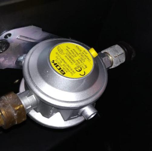

Ecco cosa mi hanno montato.
Saluti

buon regolatore/riduttore ma dovrai viaggiare con gas chiuso che è la miglior sicurezza in assoluto

Grazie della sempre preziosa consulenza.
Mi secca un po' chiudere il gas prima di partire pensavo fosse sufficiente il tubo ad alta pressione.
Alla fine prima delle vacanze invernali non avevo alternative.
Penso che quanto prima lo cambierò non so per il duocontrol oppure il monocontrol CS alla fine ho usato una sola volta la seconda bombola.
Grazie ancora

Niente da fare regolatore pressione (securmotion) rotto e sostituito ora funziona perfettamente tutto! penso era l'originale. Grazie a tutti per l'aiuto.
Buongiorno , riapro questa discussione per chiedere alcune informazioni, con il secumotion come il tuo, che anche io ho montato, possibile che funzionino i fornelli e il frigo ma non parta la combi 6002?ho pulito l elettrovalvola e tutto funziona tranne la combi che và subito in blocco
