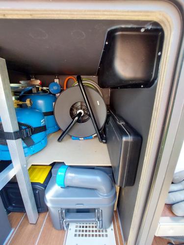

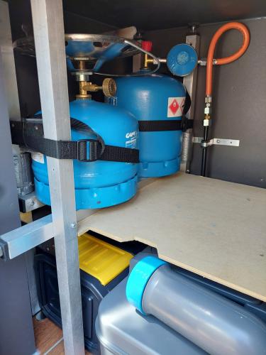

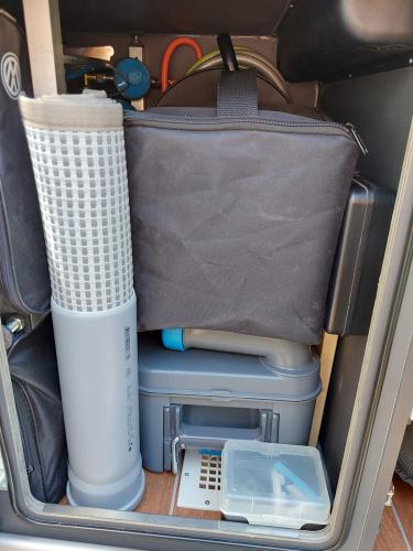

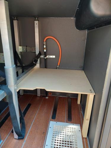

Questo francamente non lo so (e ti direi anche che la troverei una stupidaggine perchè il gas è sempre gas alla fine. In ogni caso per poter fare questo, laddove esistesse questa regola, l'allestitore dovrebbe omologare
il trasporto di MAX 1 bombola da 3 kg. Non so se ci sono van con questa limitazione. Io ho truma D e frigo compressore, ma nel vano bombole è previsto il posto per 2 bombole normali (che ovviamente non monto).
Se c'è il vano per 2 bombole da 10 kg è evidente che è nato per avere la stufa a gas, è uno spreco di spazio.
La mia informazione deriva da letture relative alla camperizzazione di furgoni e rimozione del bombolone, ma non ho mai verificato visto che non mi riguarda, infatti ho scritto che mi risulta, ma potrei avere informazioni errate

Se c'è il vano per 2 bombole da 10 kg è evidente che è nato per avere la stufa a gas, è uno spreco di spazio. La mia informazione deriva da letture relative alla camperizzazione di furgoni e rimozione del bombolone, ma non ho mai verificato visto che non mi riguarda, infatti ho scritto che mi risulta, ma potrei avere informazioni errate
Concordo, anche se poi alla fine quello spazio "chiuso" torna comodo se lo sfrutti bene wink
