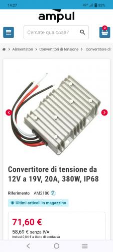

L'alternatore è in grado di fornire sufficientemente corrente x entrambe ...ma devi usare un DC-DC dedicato al Bluetti.
Avrai un DC-DC di circa 30A per la servizi...
Se il Bluetti non ha già un DC-DC internamente mettine un altro, 20A, tra alternatore e Bluetti.
un esempio questo, ma potrebbe non servire, non so se già lo monta il Bluetti.
In questo modo potrai carica indipendente i BS e Bluetti.
Altrimenti puoi usare quello che hai già ma devi aggiungere un deviatore e carichi prima una poi l'altra... chiaramente i tempi si allungano.

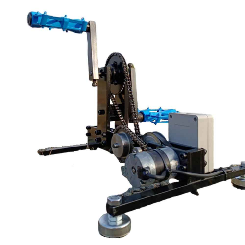

Se è brutto tempo e non sai cosa fare
Generatore di energia portatile a pedale a manovella Fitness Spinning
https://www.fruugo.it/generator...
https://it.aliexpress.com/item/...
Modificato da franco49tn il 27/02/2024 alle 20:19:35

Se è brutto tempo e non sai cosa fare Generatore di energia portatile a pedale a manovella Fitness Spinning carichi anche le mormali AGM
È solo 5 V ...carichi il telefonino sad
