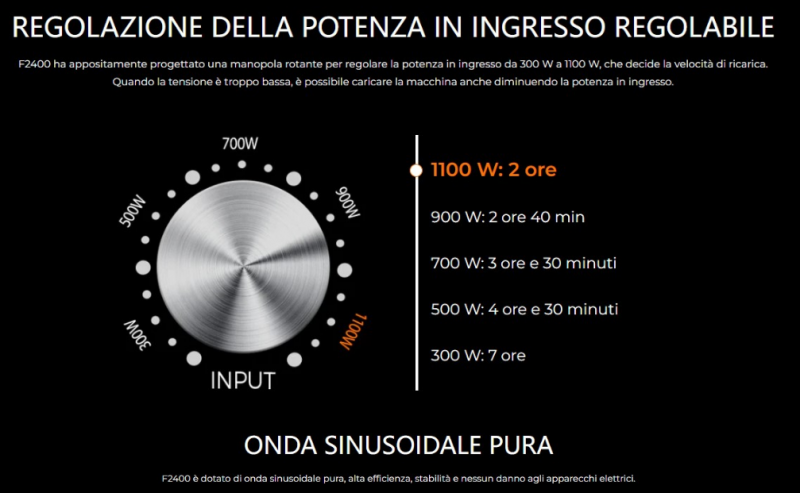

Per questo motivo io ho scelto la Fossibot f2400 perchè ha diversi settaggi di ricarica dal 230 Ac da poter gestire in base alle proprie esigenze - dell'inverter, dalla colonnina e dai tempi voluti per la ricarica + o - veloce.

Ti ringrazio, interessante la tua Power station che è settabile in ingresso 220v. Non mi è chiaro il discorso dell'innalzamento da 12 a 48v. Mi potresti spiegare meglio cosa intendi ? Il bluetti accetta in ingresso i 12v con max 10a.
