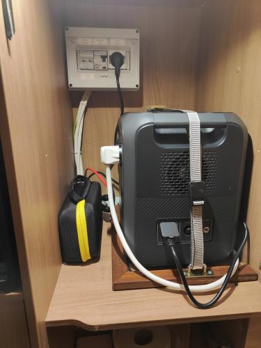

Inserito il 24/02/2025 alle: 18:22:51
Ciao.. guarda questo video..
https://youtu.be/gRr0k0WUjMs?si...
Io ho comprato la C180.. e adesso mi deve arrivare il charger 1..IMG20250224103728.jpg
