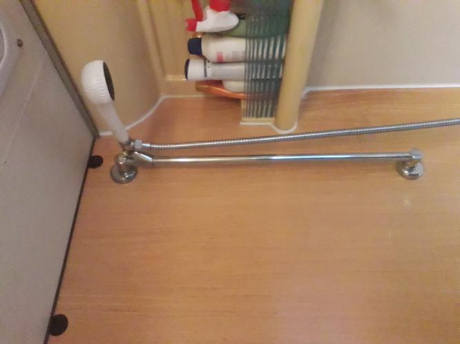

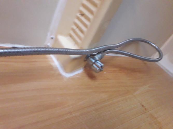

Ciao Mario.Purtroppo nel post non posso allegare i video che ho fatto...qualche foto per far capire com'è la doccia...comunque, oggi ho riprovato ancora e:il boiler dopo la "soffiata" di aria compressa, srmbra aver ripreso pigolo.Col termostato a 60 gradi,  dopo una mezz'oretta in cucina l'acqua era bollente..in bagno invece, permane il problema:dal rubinetto del lavandino viene con la giusta pressione (come in cucina), ma fredda...un accenno di tiepido durato pochi secondi..la doccia invece oltre che fredda viene con poca pressione..non riesco a capire questa faccenda dell'acqua calda visto che la partenza del tubo dal boiler è unica, con raccordi a T sopra la cucina e poi in bagno...insomma la fornitura dovrebbe arrivare  non me lo spiego davvero..grazie in anticipo!
Grazie, Tommy20191205_161056(1).jpg20191205_161050(1).jpg20191205_161042(1).jpg

per il momento ti consiglio di lasciare sempre aperto quel rubinetto ove è collegato il flessibile della doccetta e chiudi l'acqua solo tramite il miscelatore che vedo con manopola smontata sperando che lo stesso mix funzioni , non illuderti perchè siamo solo all'inizio e successivamente e molto probabile che ti farò togliere qualcosa ma non spaventarti wink
dai una occhiata alla posta
