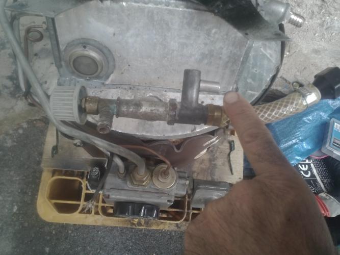

Ho il boiler del mio vecchio camper che gocciola. Smontato, trovato perdita ma non capisco se li dove perde è una valvola di sicurezza o cosa sia. Allego foto così si capisce maglio. E' sul boiler subito dopo l'entrata dell'acqua e prima del rubinetto di scarico.

Valvola di sicurezza boiler, comunque mi sembra un po accrocato l insieme,  ciao.

confermo che si tratta di una valvola di sucurezza da 3/8 facilmente reperibile presso qualche rivenditore di materiale termoidraulico , oppure su amazon o ebey , era sui gloriosi vecchi boiler ATI

Ringrazio per le risposte.... si confermo... vecchio ma fino a prima della perdita perfettamente funzionante...  1986...  se dovessi cambiarlo faccio prima a cambiare il camper...  e mi dispiacerebbe....
Grazie vado subito alla ricerca della valvola.
