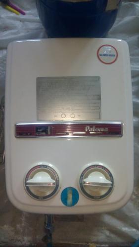

Ecco la foto dell' esterno:

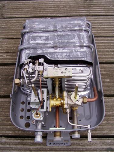

Questa e' una foto dell' interno presa da internet, non avevo tempo per smntarlo nuovamente.

Ok perfetto si tratta di uno scalda acqua istantaneo , per farlo funzionare temo dovrai sostituire la membrana sperando che il perno del gruppo valvola non sia inchiodato , quando rialscl la manopola di consenso accensione pilota la stessa fiammela pilota rimane accesa ? , counque le due foto pare non siano della stessa versione di scada acqua , anzi direi che proprio non lo sono

Si tratta del mitico scaldino istantaneo della giapponese Jual, il Paloma Gas Water Heater PH-5-2F Mark V, un gioiello vintage di ottima fattura, molto popolare in UK, dove si trovano tutti i ricambi. È montato tipicamente nei cottage e piccole abitazioni, eroga 5 litri al minuto.
Consulta la rete UK, troverai molte info su come ripararlo.
