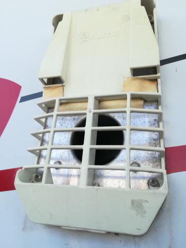

Succede. Il problema, già noto, è che in particolari situazioni il gas combusto rientra dalla presa d'aria pulita. La soluzione momentanea è quella di soffiare 'a fiato' nel foro quando si riaccende il boiler, specialmente quando il piezo ritenta l'accensione anche se meglio prima  Quella definitiva è usare dell'adesivo per limitare questo problema  Ora sono al mare e non sono in grado di mettere una foto; se vuoi ne riparliamo a metà settembre.
28/08/2003 13787
Inserito il 20/08/2018 alle: 15:33:51

In risposta al messaggio di Giovanni del 20/08/2018 alle 15:33:51
Ecco, mia nipote ha risolto!  Giovanni
Veramente?
Tutto qui??
Grazie 1000!
D'ora in avanti nastro americano e via!

Inserito il 25/08/2018 alle: 00:01:29
Sconsiglio a tutti di soffiare nel foro, l'ho fatto diverse volte seguendo i consigli trovati qui sul forum (con ottimi risultati). Poi una volta, mentre soffiavo, è uscita una fiammata dal foro: mi sono bruciato sopraciglia, barba ...e per fortuna l'occhio non ha patito. Non vi dico lo spavento: Mai più!!
Ora quando capita che non si accende, sventolo un giornale o un cartone davanti al foro.

Inserito il 14/03/2025 alle: 14:38:20
In risposta al messaggio di Jondac del 25/08/2018 alle 00:01:29
barba ...e per fortuna l'occhio non ha patito. Non vi dico lo spavento: Mai più!! Ora quando capita che non si accende, sventolo un giornale o un cartone davanti al foro.
Stessa esperienza nel 1999, mentre soffiavo nel foro la moglie da dentro ha mosso il comando e il boiler era pieno di gas, quindi una quasi esplosione con fiammata che mi ha fruciato capelli e sopracciglia e fatto una bella epilazione del viso laugh
