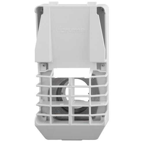

se senti gorgogliare il gas c'è acqua sotto il bruciatore, hai preso un temporale ed hai lo scarico acqua tappato.
Prendi una cannuccia e succhia l'acqua sporca (purtroppo), lascia asciugare o soffia con il compressore e vedrai che va.

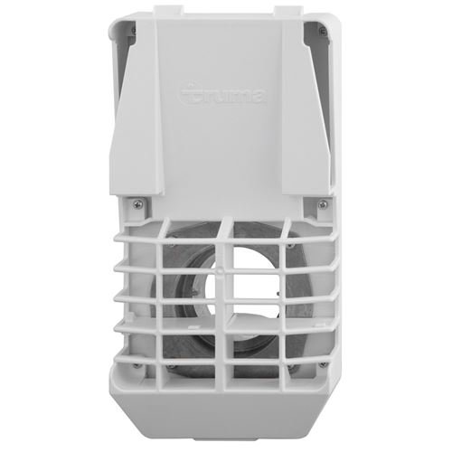

Mi è capitato a Desenzano tanti anni fa, dopo aver aperto lo scarico acqua ho modificato anche  la griglia del boiler tappando i 2 fori inclinati superiori, da allora mai un problema.
Questo prima
Questo dopo per intenderci.

Con la cannuccia non serve rimuovere niente, infila lateralmente dal foro inferiore per raggiungere la fossetta e succhia.
Ho aggiunto delle immagini sopra.

Non c'è bisogno di compressore, polmoni, palloncini e cose varie. Accendi il boiler e, quando senti il ticchettio, soffia leggermente (a polmoni ma senza sforzo) nel foro grande (inferiore) per una decina di secondi e vedi come va. Se si ripete, riprova un paio di volte, aumentando il tempo.
Se il boiler non va più in blocco dovresti risolvere con i circa dieci centimetri di nastro adesivo come nella foto pubblicata sopra da hotrod; in realtà il nastro io l'ho fissato in modo diverso, ma il concetto è quello.
