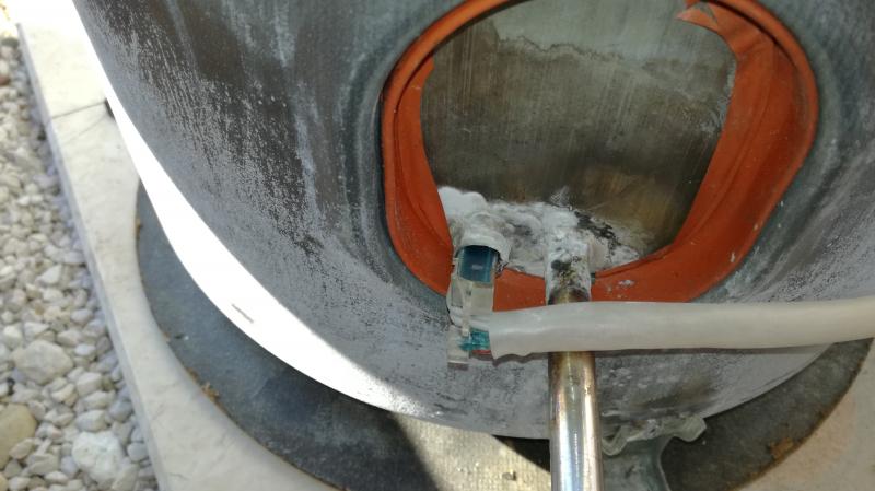

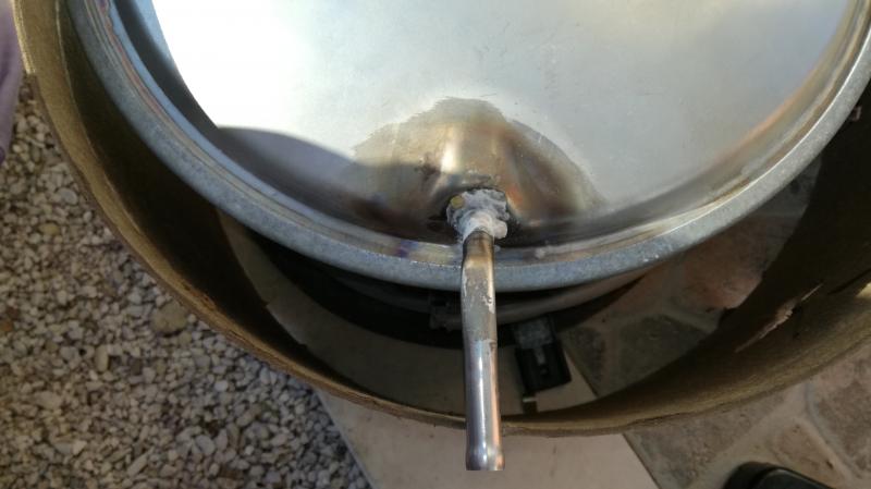

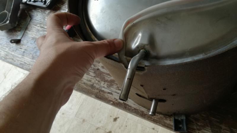

Ho fatto saldare la pentola da alcuni colleghi meccanici (io sono elettronico in una officina del rep. Manutenzione di una azienda). Tutto ok. Grazie dei consigli, avevo la soluzione vicina a me, ma non ci avevo pensato. Tecnicamente parlando devo dire che hanno faticato un po' per trovare un elettrodo adatto, ma alla fine ce l'hanno fatta.IMG_20181228_104314.jpgIMG_20181228_104319.jpgIMG_20180918_173636.jpg

È stata effettuata una saldatura a TIG con elettrodi di tungsteno, la difficoltà è stata perché si dovevano unire due materiali sottili con temperature di fusione diverse. La perdita, anzi le perdite erano dove entrano i due tubi (cannette) dell'acqua e dove c'è il tubo dove alloggia il sensore di temperatura. I tubicini non sono di acciaio mentra la pentola si. Questo inconveniente ha provocato delle difficoltà, però poi tutto ok. Una volta fatte le saldature sono stati fatti due test:
- tappato il tubo di uscita acqua calda;
- tramite l'ingresso acqua fredda è stata portata la pentola a 10 bar con l'aria compressa;
- la pentola, in pressione, è stata calata in acqua calda (70 gradi) per 20 minuti per vedere eventuali perdite.
andato bene il primo test, ne abbiamo fatto un altro:
- sempre tappando l'uscita è stata riempita la pentola di acqua;
- l'ingresso della fredda è stato tappato con un manometro (per leggere la pressione);
- la pentola è stata riscaldata su un fornello, simulando quello del Truma;
- raggiunta una certa temperatura, o meglio una certa pressione dell'acqua interna (circa 12 bar) abbiamo verificato eventuali perdite.
sembrerebbe tutto andato per il meglio.
la pentola ora è stata rimontata nel boiler.
