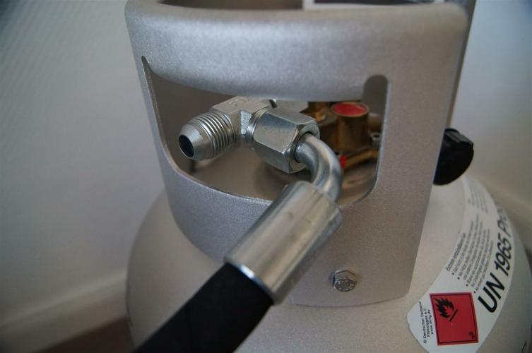

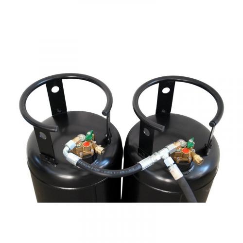

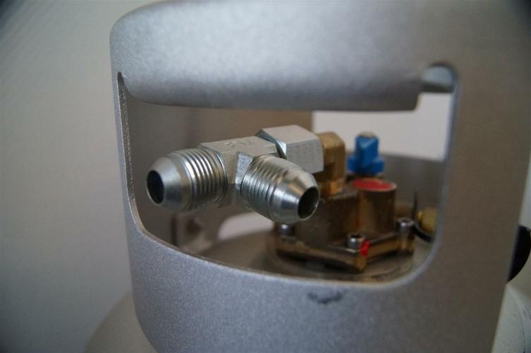

questo dovrebbe essere lo ***** per i collegamenti. mi sfugge come collegare le bombole al riduttore sul camper.
forse un tubo collegato alla prima bombola? i rubinetti delle bombole devono essere tutti e due aperti?

Dunque devi collegare al regolatore i due tubi in uscita dove ci sono i rubinetti, utilizza quelli originali muniti di blocco di sicurezza, io tengo aperti entrambi.

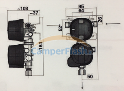

devo collegare tutti e due? ho bisogno di un riduttore con due entrate?

Dunque, il regolatore duocontrol ha due entrate, una per ogni bombola.

Inserito il 01/08/2020 alle: 14:03:26

quello che mi hai mandato è truma?

Si

Le due ricaricabili vanno collegate all'impianto come se fossero due bombole comuni, mentre l'impianto di carica va fatto              "su misura ", a seconda di come è fatto il tuo vano bombole
