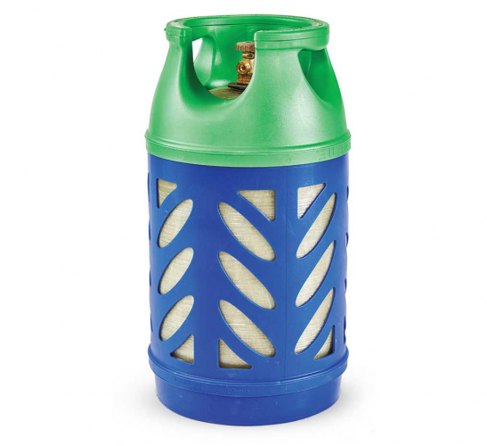

Immagino siano quelle Blu e verdi?
in teoria non dovevano essere vendute, non mi risulta che siano legalmente vendibili, mi sa che il bombolaro gli ha fatto la cresta, avrebbe dovuto chiedere 30+30 euro di cauzione piu il gas. Secondo me quelle bombole sono comunque proprietà di Beyfin solo che gli ha chiesto 110 euro di cauzione anzichè 60.
Se riesci a riempirle da qualche altro centro di riempimento, nessun problema fino alla scadenza della bombola che dovrebbe essere stampata o sul collare verde o sul rubinetto (non ricordo bene)
Una volta che fossero prossime a scadenza o scadute, vai da un rivenditore Beyfin, e le permuti con altre due piene che avranno scadenza lunga.
QUI puoi scaricare l ELENCO RIVENDITORI BEYFIN , un grosso lavoro fatto ad opera del collega Bruno, campersempre, casomai ne potresti avere uno non lontano.
Se invece fossero biance e rosse o arancioni, ma sempre stessa forma, potrebbero essere acquistate, ma non dovrebbero essere marcate Beyfin.

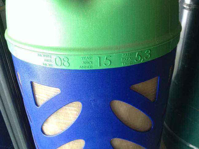

Non ho sottomano la ricevuta delle mie ma, credo, che la loro distribuzione sia iniziata non più di 4 anni fa e quindi ci sarebbe ancora un buon uso legale residuo.
Sulla corona della maniglia di sollevamento è comunque stampato l'anno di produzione.

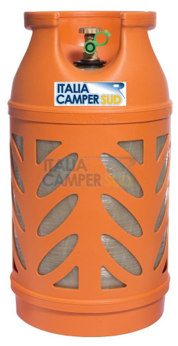

Se sono arancioni saranno come queste:
https://www.italiacampersud.it/...
https://www.tecnocamper.com/bom...
e da quanto leggo sono una versione in vendita e quindi diventa di tua proprietà.
Dovrebbero essere distribuite da ELLEPIGAS SUD e non da Beyfin.

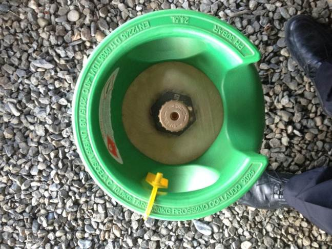

Ma sulla bombola che data c'è stampata?
Sulle BBOX Beyfin c'è stampata la data di fabbricazione sulla circonferenza del collare...
e sulla parte superiore anche quella del prossimo collaudo, cioè la data di scadenza....
Fino a quella data è ricaricabile, oltre quella data non te la ricaricano e una volta esaurita penso diventi inutilizzabile.
