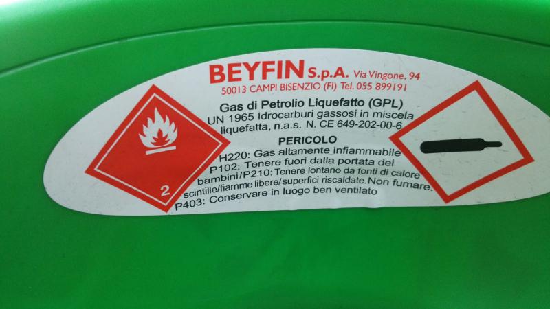

Vorrei sapere se nelle bombole beyfin si trova propano o gpl?
chiedo perchè sulla bombola è riportato:  gas di petrolio liquefatto GPL. Idrocarburi in miscela liquefatti.

Dal sito Beyfin:

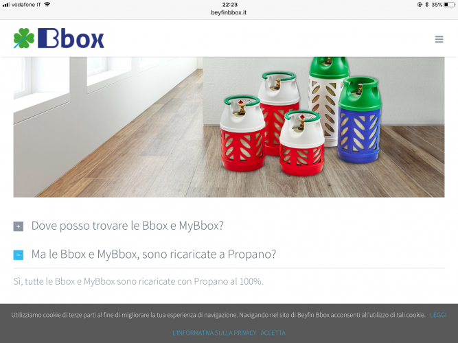

Inserito il 16/12/2017 alle: 22:04:26
ho contattato la Beyfin e mi hanno confermato che le loro bombole contengono esclusivamente Propano e sono ricaricate solo
da loro.

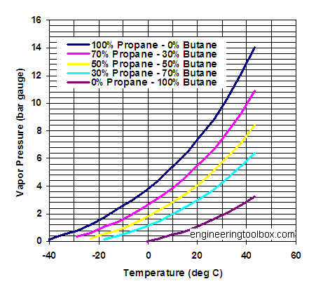

Penso che questo grafico sotto chiarisca bene come varia la pressione delle bombole di GPL in funzione della percentuale di propano/butano e della temperatura.
In pratica a 0°C una bombola con solo Butano ha una pressione relativa di 0 bar (non evapora) mentre una con solo Propano è poco sotto ai 4bar.
A 40°C il butano è a 3 bar mentre il propano arriva sui 13bar. Motivo per cui non bisogna MAI tenere le bombole al sole.
E' quindi plausibile che le Beyfin siano caricate con un'alta percentuale di propano e non con propano puro. Al 70% ad esempio dovrebbero essere utilizzabili fino a -20°C.
Se qualcuno ne ha voglia per conoscere a spanne la percentuale è sufficiente misurare la temperatura ambiente e la pressione della bombola per trovarne la composizione. Naturalmente la bombola non deve essere in uso altrimenti la sua temperatura cala.

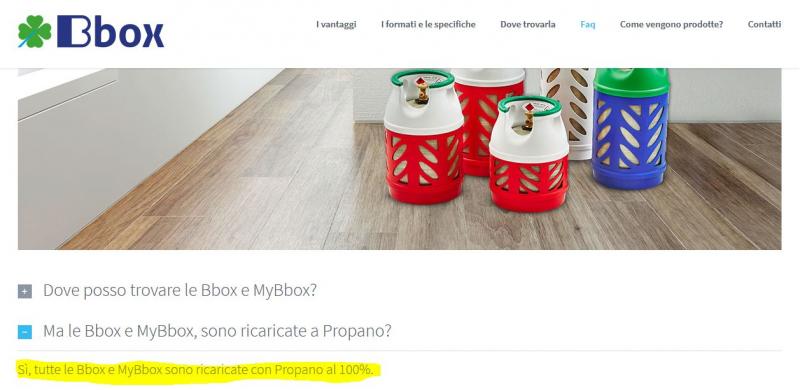

Direttamente dalle FAQ. del sito Beyfin:
Probabilmente non sarà il 100% ma quasi!
