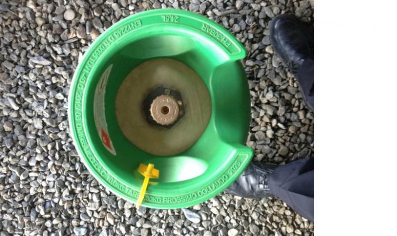

Riguardo la data, invece ti sbagli, la data c'è. Ho recuperato la foto che avevo postato tempo fa sul topic che ho aperto dove vengono segnalati i distributori delle Beyfin
Come vedi sul bordo superiore, oltre ad altri dati, c'è scritto "PROSSIMO COLLAUDO 2025" (quindi la scadenza è ogni 10 anni); ci sarà anche il numero seriale, ma la data c'è stampigliata e ben evidente; sicuramente quando vengono collaudate le smontano dall'involucro esterno (vedi filmati che ho linkato prima) che rimettono nuovo a collaudo concluso positivo.
In ogni caso a noi la data di collaudo non interessa, salvo verificare che non ci diano una bombola vecchia, ma credo che sia un'ipotesi altamente difficile che capiti.

ok per la data del prossimo collaudo ma come giustamente hai detto a noi non interessa , però non mi è possibile credere a quel 96 % di propano in una bombola domestica perchè non regge e non reggerebbe neanche se sbandierassero 85% ma se siete convinti solo perchè qualche rivenditore sbandiera % a caso e fasulle vi lascio nella vostra erronea convinzione , addirittura a Grinza gli è stato sventagliato l'esatto contrario quindi capirai che alcuni vendono senza conoscere il prodotto o lo conoscono solo per nome
