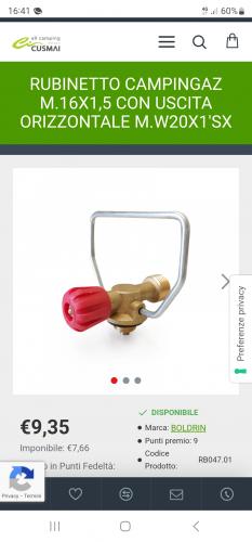

Ho appena ordinato un rubinetto per campingaz con usita orrizzontale proprio per minimizzare lo spazio di solito sprecato in altezza con l uscita del tubo verticale.

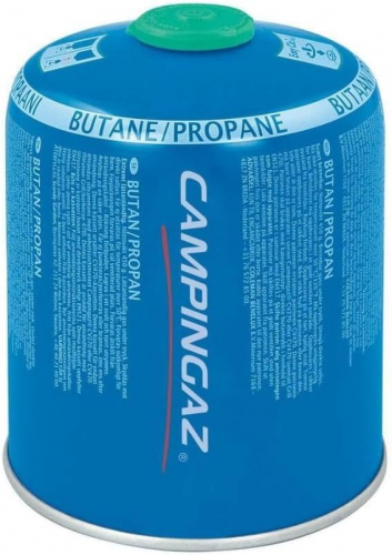

Attenzione che tutte le Campingaz sono riempite all'origine con Butano al 100%, che non gassifica piu' gia' attorno ai +4/+3C*.
Tutte, tranne la mia R907 da 3Kg (netti 2,75) che ho fatto riempire di Propano in Scandinavia...ma ho un rubinetto/raccordo con terminale W21,8 che e' lo standard tedesco e finlandese, e che non crea problemi ai riempitori nordici.
La uso solo per grigliate esterne, in assenza di bbq fissi negli shelter.
Come bombola principale, ho una Aga in composito da 10Kg. che riempio o rabbocco ovunque in Scandinavia, eccetto che in Finlandia, dove la scambio vuoto per pieno. Terminale Standard nordico, Clip-on C65.

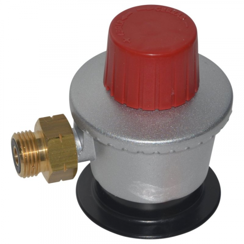

ho un rubinetto/raccordo con terminale W21,8 che e' lo standard tedesco e finlandese, e che non crea problemi ai riempitori nordici. La uso solo per grigliate esterne, in assenza di bbq fissi negli shelter. Come bombola principale, ho una Aga in composito da 10Kg. che riempio o rabbocco ovunque in Scandinavia, eccetto che in Finlandia, dove la scambio vuoto per pieno. Terminale Standard nordico, Clip-on C65.

Ti ringrazio per la stima, ma non e' questione di esperienza, semplicemente sono riempite di Butano, come descritto anche nelle caratteristiche, sul loro sito ufficiale.
Diversamente, le "usa e getta" contengono una miscela di butano e propano, o di Isobutano Mix, a seconda delle taglie, come evidenziato sulle confezioni.
