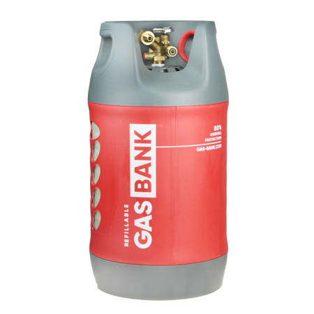

Inserito il 02/01/2025 alle: 18:35:54
In risposta al messaggio di bubibubi81 del 02/01/2025 alle 16:58:55
Ciao, scusa se ti disturbo. Dato che a me hanno chiesto molti piu soldi, posso chiederti dove la hai fatta installare che mi faccio fare un preventivo? grazie
C'è anche questa, con il vantaggio di essere leggera, più sicura rispetto all'acciaio e si vede ol livello in trasparenza. Interessante anche il modello da 5kg. in kevlar, stesse misure della diffusissima "grigia" tedesca, per la gioia dei furgonisti.
https://carbonzorro.com/en/
