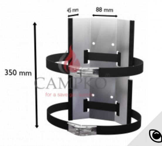

C'è scritto che per il rifornimento al distributore di carburante  la bombola va montata in posizione fissa... che significa esattamente? La si può mettere in verticale nel vano bombole e fissarla stabilmente?

Inserito il 07/01/2022 alle: 19:15:44
O serve un oggetto del genere?

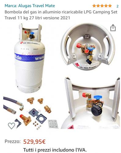

Inserito il 07/01/2022 alle: 19:51:43
Comunque ecco una Alugas ricaricabile con tutti gli accessori necessari per ricaricare in sicurezza

Inserito il 07/01/2022 alle: 21:03:54
In risposta al messaggio di emmespanish del 07/01/2022 alle 19:15:44
Mi sembra di capire che occorre quella imbracatura per rendere fissa la bombola. Io chiederei a loro come realizzare l'installazione. Mi sembra un buon prezzo.

Inserito il 07/01/2022 alle: 23:06:13
La bombola/ bombole, va fissata in maniera stabile con fasce metalliche imbullonate, come si fa con il bombolone, ma non serve per forza quell aggeggio. Il problema è un altro, la si imbullona su legno o VTR e quindi la tenuta è comunque relativa. Visto che per poterle utilizzare legalmente, le deve installare un installatore che emette un certificato di installazione a regola d'arte, non penso che nessun installatore possa certificare una installazione avvitata sul legno. Secondo me li sta il problema per la trascrizione a libretto.
Se le metti da solo, a quel punto tanto non è regolare e quindi bastano le normali cinghie in dotazione e poi presa esterna e spsrare che l addetto non voglia vedere il libretto e che pensi si tratti di bombolone a norma.
