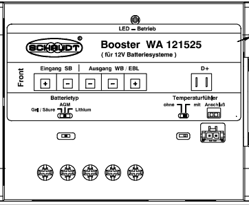

nel nuovo camper è prevista la centralina Schaudt EBL31-2 piu il Booster WA 121525 e volevo inserire un interruttore remoto per escludere la ricarica della BS prima del rimessaggio del camper in modo da lasciarla carica al 50% circa; prededentemente avevo un Victron Orion XS che aveva già la predisposizione ma da quello che capisco la Booster WA 121525 non lo prevede
posso utilizzare la connessione D+ interrompendola con un interruttore? grazie

Buongiorno a tutti e buone feste  nel nuovo camper è prevista la centralina Schaudt EBL31-2 piu il Booster WA 121525 e volevo inserire un interruttore remoto per escludere la ricarica della BS prima del rimessaggio
del camper in modo da lasciarla carica al 50% circa; prededentemente avevo un Victron Orion XS che aveva già la predisposizione ma da quello che capisco la Booster WA 121525 non lo prevede  posso utilizzare la connessione D+ interrompendola con un interruttore? grazie
direi proprio di sì, altrimenti a che serve il D+ sul DC-DC?

In risposta al messaggio di Karbon17 del 22/12/2025 alle 11:00:42
Se correttamente installato al booster arriva un D+ prelevato dalla centralina, puoi mettere un'interruttore manuale su questo piccolo cavo di collegamento, ti suggerisco però un'interruttore con spia facilmente localizzabile, diciamo abbastanza in vista durante la guida, almeno ne puoi controllare subito lo stato durante la marcia.
