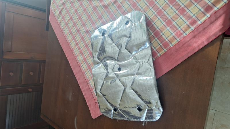

Inserito il 27/11/2025 alle: 17:26:15
In risposta al messaggio di Renato0763 del 27/11/2025 alle 12:23:11
Buongiorno a tutti e scusatemi se sto sbagliando a pubblicare qui la mia domanda. Ho deciso di costruirmi in autonomia gli oscuranti termici inteni per le finestre del mio camper (5 in totale). Ho acquistato l'isolante
a 7 strati, gli occhielli, il nastro per la bordatura e le ventose. A questo punto non resta che bordare il tutto e preferirei farlo fare, ma le classiche sartorie non lo fanno (mi dicono che serve una cucitrice particolare per questo lavoro). Voi avete qualche suggerimento? Chi potrebbe eseguire questa attivita'? Un laboratorio forse? Un calzolaio? Grazie per il vostro aiuto!     RS
Li ho fatti anch'io, 4 ventose negli angoli e una in centro, riguardo la bordatura ho utilizzato il nastro adesivo telato grigio tipo "americano" della Tesa acquistato al Brico, altezza 50 mm è 3 anni che li sto utilizzando, sono ancora tutti perfetti wink  e ti posso assicurare che di sole ne hanno preso parecchio laugh
