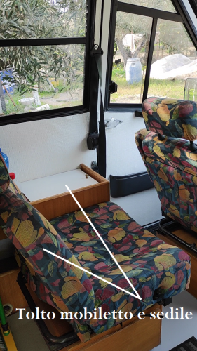

Possiedo un bellissimo Camper Vintage, inizialmente previsto per sei posti, ora ridotto per sole due persone, ho tolto anche il letto basculante guadagnando in altezza e riducendo peso inutile, e' mia intenzione creare un
box doccia separato dal bagno esistente facendo spazio togliendo un sedile e un armadietto porta oggetti, liberando in questo modo uno spazio di 70x70 comodi oppure un 80x80 nei limiti massimi per disporre un piatto doccia con una altezza libera di 1.87 dove posizionare un box doccia, ovviamente collegando il tutto con miscelatore di acqua calda e fredda dallo scaldabagno a gas esistente e scarico acque grigie da collegare all'esistente nel bagno, il mio problema e' di trovare un box doccia che sia perfettamente impermeabile che non ci siano fuoriuscite o perdite di acqua mentre ci si fa' la doccia perche' altrimenti mi troverei il corridoio bagnato e umido, inoltre il tutto deve essere il piu' leggero possibile evitando di portarsi appresso pesi inutili. Il box doccia deve essere chiuso solo dai due lati perche' ho la paretia del bagno esistente da un lato e dall'altro le finestre della cellula. Avete qualche idea di suggerimento?
Ho iniziato i lavori per avere una doccia separata dal bagno "Box doccia" lo spazio che ho ottenuto togliendo un sedile e un mobiletto portaoggetti mi permette di istallare un piatto doccia di 70x70 con una altezza di 1.87, ho pensato per quanto riguarda lo scarico delle acque chiare grigie dovute a una doccia veloce di andare direttamente a terra, in sostanza e' come quando si usa normalmente un doccino esterno che ovviamente scarica direttamente a terra.
Avrei piacere di avere la vostra opinione a riguardo.

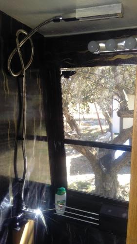

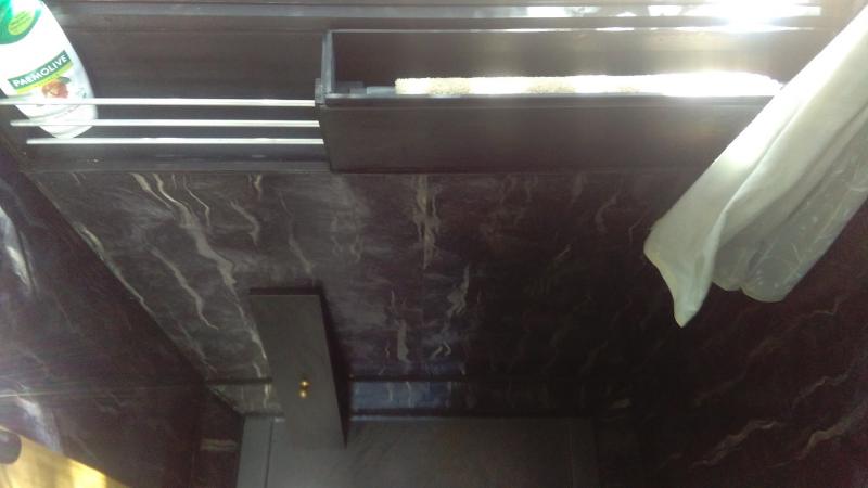

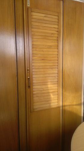

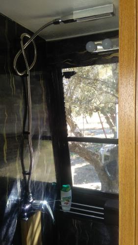

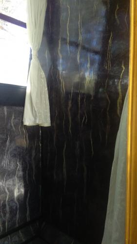

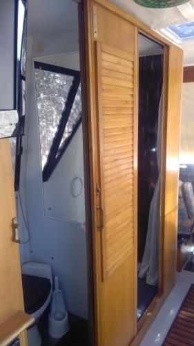

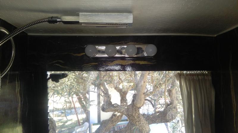

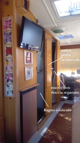

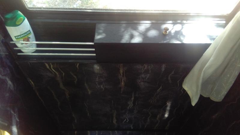

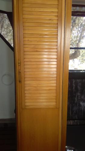

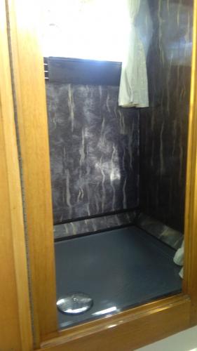

Inserito il 24/05/2024 alle: 08:44:15

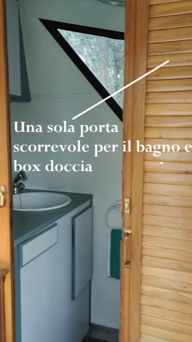

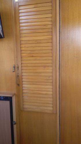

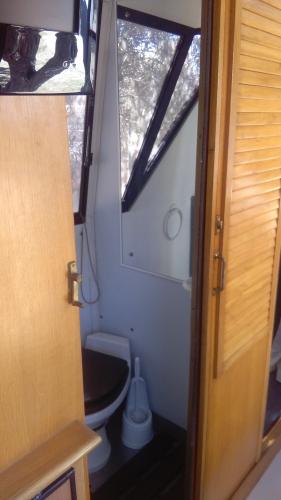

Finalmente dopo mesi di lavoro sono riuscito a terminare una estensione del bagno esistente creando un box doccia a 5 stelle indipendente e separato con accesso dal corridoio, e' stata una sfida la sua realizzazione considerando che ho dovuto modificare ogni singolo elemento per ottenere il massimo confort in termini di tenuta stagna e scarico collegato al serbatoio delle acque grigie, modificando la piletta di scarico del piatto doccia 70X70 per ottenere un'altezza adeguata che mi ha permesso di posizionare il sifone nel tetto al centro del piatto, il risultato e' che durante la guida in movimento il box doccia e' solido e privo di  fastidiose vibrazioni dovute ai normali box doccia in platica con porte a soffietto.
Di seguito posto delle visibilita' per condividerle con gli amanti di COL.

Complimenti, bel risultato, poi se ti piaceva una doccia separata hai fatto bene.
Ho un dubbio che incida parecchio sul peso, ma mi sa che gia il camper era oltre misura di suo wink
