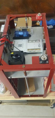

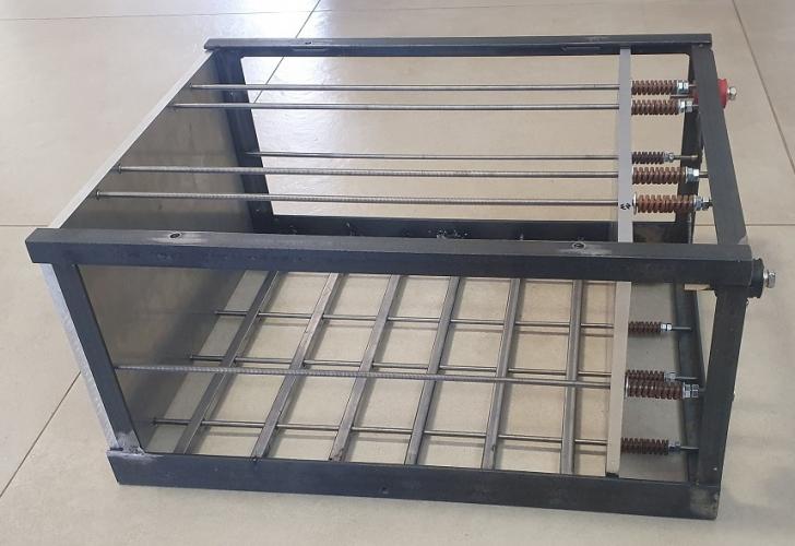

Se non trovi il case, fattelo.
Un po' di ferro, qualche saldatura..
Se puoi saldare a elettrodo è facile, si tratta di un parallelepipedo...

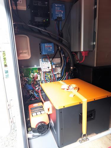

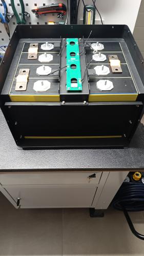

Io ho compresso le celle come da scheda tecnica, ho usato 2 piastre di lega speciale di alluminio, 10 tiranti inox, 20 "molle di carico", tappetini antigelo... ma tu puoi semplificare, da 150 Ah forse ti ci stanno 8 celle configurate 4S2P, verrebbe una litio da 300 Ah.
A me è venuta cm 53 x 41 x 26h e ci sta sotto la panca passeggeri dell'Iveco 4x4.
... questa è una foto vecchia...

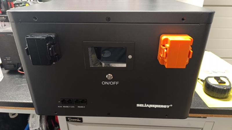

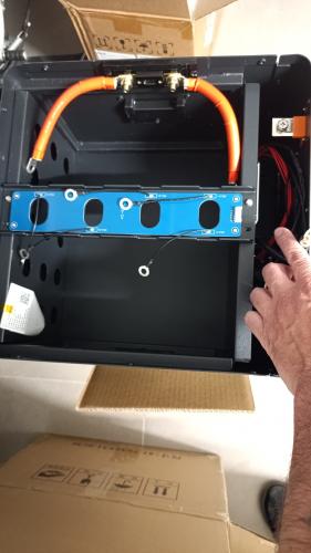

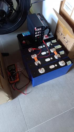

olo a titolo informtivo, mi mostro la mia batteria, tutto più semplice avendo comperato il box... però almeno so cosa c'è dentro... :)
mi è avanzato un box, quello dell hakadi avendo il bms davanti era 1.5 cm più largo i quanto descritto e non entrava nello spazio destinato alla mia batteria...

Interessantissimo vedere i vari passaggi con ribes che si può trovare in commercio.
Se non ti dispiace spero che anche altri commentino per capire il perché di alcune cose che hai fatto o se magari ci sono errori o cose perfettibili.
I box di emme48 e tornitore sono fantastici ma in po' ostici anche per gli smanettoni.
La tua strada mi sembra ottima.
Hai idea di quanto hai speso? Ah finali?

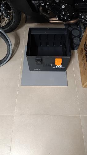

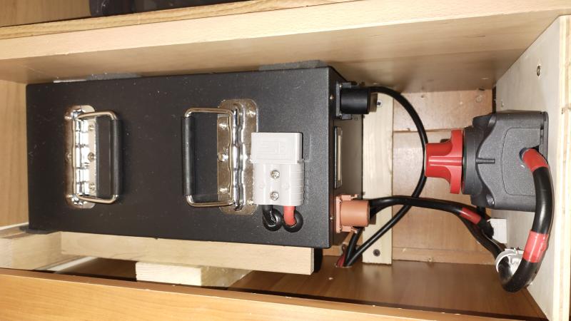

Non volevo gran sbattimenti e non avevo tempo per fare una cosa allo stato dell'arte come emme48 o tornitore hanno fatto. Non ho le competenze che hanno loro.
Ho trovato nel box fai da te il giusto compromesso. Le batterie sono comunque un po' compresse perché quando vai a stringere il frontalino Puoi tirare le vito un po'.
Inoltre avevo uno spazio specifico dove le volevo installare e il box eez ci sta giusto giusto.
Ho testato il tutto lo scorso weekend, a parte un problema con la BM (che non centra niente col la litio). Il tutto funziona alla grande.sw non ricordo male devo aver speso sui 700/800 euro di tutto, parlo del box e delle celle, poi un'altro centinaio di cavi fusibili etc...
Questo è il risultato finale, ho fresato una base di legno per creare un incasso specifico e una cinghia per bloccarla, ma con quelo che pesa non penso ci saranno problemi.PXL_20260710_190158257.jpg

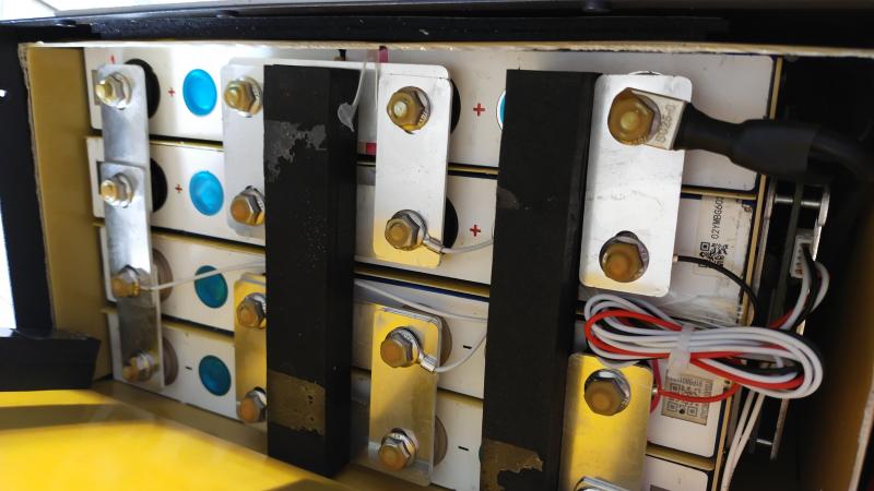

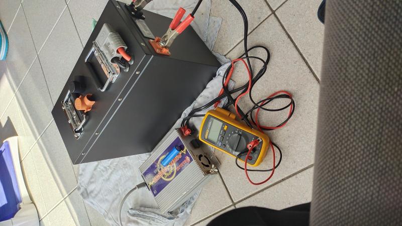

Tre anni fa ho preso una 300Ah acquistata online, è un modello con involucro in metallo apribile.
Ho voluto la scatola apribile proprio per vedere come era fatta ed eventualmente intervenire per sistemare qualche difetto.
Non mi sono preoccupato della garanzia, appena ricevuta e visto che funzionava l'ho aperta.
La batteria è composta da 8 celle da 150Ah, ho aggiunto un bilanciatore attivo perchè quello passivo che montava di serie non mi conviceva.
Sono tre anni che la uso e ne sono totalmente sodisfatto, non la utilizzo con accessori energivori, ha un BMS da 150A e per me è più che sufficiente.
Con l'involucro apribile avrò modo, quando sarà il momento, di sostituire le celle senza dovermi preoccupare di modificare spazzi e cablaggio, in pratica non mi dovrò preoccupare di modificale la disposizione dell'impianto.

Tre anni fa ho preso una 300Ah acquistata online, è un modello con involucro in metallo apribile. Ho voluto la scatola apribile proprio per vedere come era fatta ed eventualmente intervenire per sistemare qualche difetto.
Non mi sono preoccupato della garanzia, appena ricevuta e visto che funzionava l'ho aperta. La batteria è composta da 8 celle da 150Ah, ho aggiunto un bilanciatore attivo perchè quello passivo che montava di serie non mi conviceva. Sono tre anni che la uso e ne sono totalmente sodisfatto, non la utilizzo con accessori energivori, ha un BMS da 150A e per me è più che sufficiente. Con l'involucro apribile avrò modo, quando sarà il momento, di sostituire le celle senza dovermi preoccupare di modificare spazzi e cablaggio, in pratica non mi dovrò preoccupare di modificale la disposizione dell'impianto. In più ha un connettore Anderson che utilizzo per quelle poche volte che mi serve l'inverter. Pagata 372 euro + 6 euro per il bilanciatore attivo da 5A. Se uno è in grado a metterci mano e vuole partire con qualcosa già fatto, è sicuramente meglio prendere una batteria apribile.
Mi pare un ottimo prezzo, del tutto paragonabile a 2 AGM da 100ah
