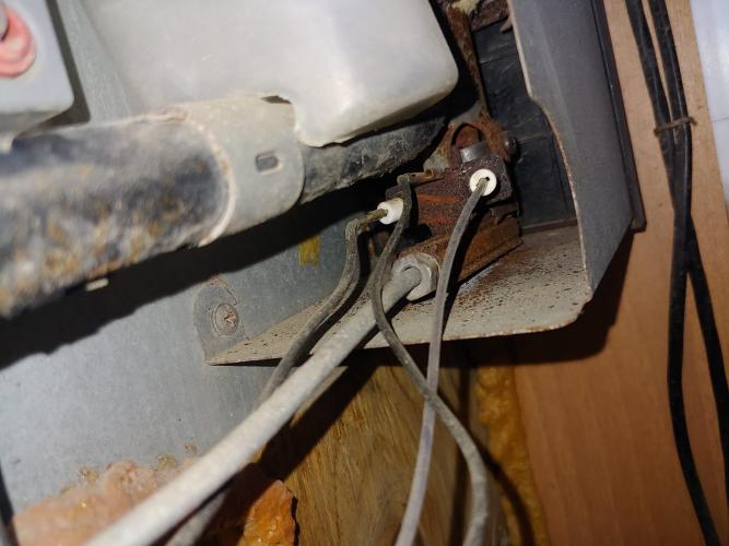

oggi sistemando il camper ho aperto la griglia del frigo e mi sono accorto che il bruciatore è in uno stato pietoso.
secondo voi va cambiato o si può pulire ? è un'operazione difficile da fare ?
Non so se funziona ancora perchè non avevo una bombola nel camper per provare.
walter

Buonasera, sicuramente si migliora molto il rendimento io sul vecchio camper lo cambiai contestualmente ad un filtro piccolinoi che si trova su attacco gas vicino al vano bruciatore.

Ciao Walter usa il Viakal e torna nuovo...guarda il mio post :

Si lo avevo già letto grazie
allora ci provo poi nel caso sostituisco.

Ma ieri ho aggiunto le foto del bruciatore pulito dopo 2 giorni nel Viakal... wink
