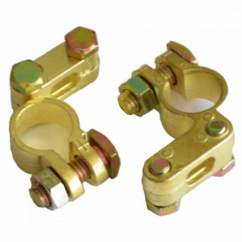

Le ho appena collegate, 2 spezzoni da 20cm, senza fusibile. Ho utilizzato la sez 16 perchè ne avevo. Non ho neppure utilizzata la crimpatura perchè avevo dei morsetti , di quelli che si avvitano e si stringono sul cavo. Va bene lo stesso?
Morsetti simili a questi:
se si vanno bene, importante che il cavo si serri bene ed in modo corretto.

Morsetti simili a questi: se si vanno bene, importante che il cavo si serri bene ed in modo corretto. 73 de
Grazie. Ho usato proprio questi.
