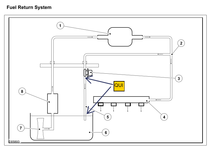

Inserito il 15/05/2025 alle: 17:58:25
In risposta al messaggio di Frank Blue del 14/05/2025 alle 20:30:59
Il circuito del gasolio ha della valvole unidirezionali. Adesso non ho il manuale di officina sottomano...ma mi pare di ricordarla sul tubo di ritorno. In generale se si mette una T sul ritorno puo essere che una valvola
di non ritorno a valle faccia pescare attraverso pompa e filtro. Si potrebbe pensare anche di metterla di proposito, casomai non fosse gia presente. Riguardo al griglia..oscruisce una percentuale notevole dell'aspirazione. Credo che serva all'ovvio, evitare oggetti troppo grandi, ma che sia stata esagerata, occlude un buon 30%. Tuttavia la temperatura alta dovuta al poco passaggio aiuta a non formare residui all'interno, che si formano nei punti piu freddi, quindi non taoglierei per quello. La toglierei invece se avessi lunghe tubazioni, che la compensano.

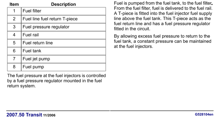

Io ho messo il T in una posizione dopo la valvola che mantiene la pressione... a motore spento pesco sicuramente dal serbatoio.
Attenzione a dove si prende il ritorno, va preso poco prima di entrare nel serbatoio.
Allego diagramma del Ford Transit MK7
