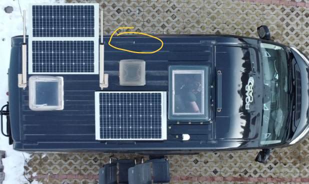

Buongiorno a tutti
Devo forare il tetto per far passare i fili del fotovoltaico, come indicato nella foto.
È un ducato già allestito in origine
Chiedo consiglio a qualcuno, se c'è un posto particolare per facilitare il lavoro e non fare danni...
Grazie mille

Ciao, ma hai già una discesa per il pannello singolo, non puoi sfruttare quella? a meno che tu non voglia montare un altro MPPT in corrispondenza del punto da te indicato e poi dove hai la BS? immagino sotto il sedile passeggero e quindi è da valutare la discesa già presente

Il vecchio pannello a dx ha il cavo che scende poco oltre, sulla destra. Volevo evitare di fare tutta quella strada con il cablaggio nuovo, visto che vorrei arrivare direttamente nella Power Station posta in dirette. Sarei felice di farlo scendere dietro la parete del bagno...

ma la PS Bluetti dove la posizioni? sotto il letto?

No, la Power Station è sotto la panca

Allora fai un buco sulla lamiera metti il passafili lo sigilli poi smonti il tetto interno per far passare i fili smonti la parete del bagno e buchi la parete per far uscire i fili.

ho anche io un problema a forare il tetto e dovrei farlo dove adesso tu hai già la discesa del pannello a destra ma non capisco come far transitare i cavi sul montante a destra del lato passeggero per poi uscire sotto il sedile, mi preoccupa dover smontare tutta la parte coinvolta

forare non è un gran problema, basta poi avere cura di sigillare bene bene il nuovo foro.
Io sono uno di quelli che prima di forare ci pensa molto, ma molto bene eh... e in tutta onestà, credo che, pur avendo massimo rispetto per gli altri punti di vista, in questo specifico caso non trovo una valida motivazione per forare il tutto.

Neanche io fare un altro buco, ma se hai deciso di farlo avrai i tuoi motivi...
Dal lato esterno non vedo grandi problemi, io cercherei qualche esploso/foto di ducati dello stesso modello per vedere che in quel punto non ci siano lamiere trasversali di rinforzo ma non credo
Più che altro è da valutare bene come poi entrare all'interno senza smontare mezzo camper
Sul mio (X250 del 2012) il foro per i cavi è più o meno in quella posizione, ma penso abbiano considerato più che altro di arrivare in un punto "nascondibile" all'interno dei pensili; adesso che mi ci fai pensare non ho mai controllato come è messo l'interno, ma alla prima occasione meglio dare un occhio che con gli anni non si sia originata qualche infiltrazione ...
