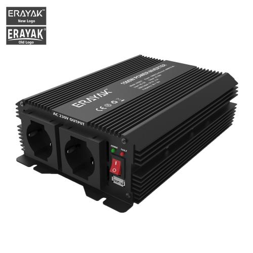

Ciao a tutti, pur non avendo delle competenze elettrotecniche dico la mia per esperienza personale.
Quando decisi di acquistare il camper mi ero messo in testa di installare una macchina del caffè nel mio mezzo in quanto sia a me che alla mia ragazza il caffè della moka non ci piace (anzi il mio stomaco per essere precisi sopporta meglio il caffè espresso, anche del bar, rispetto a quello della moka che scatena turbolenze immani!! smiley).
Entrambi amiamo il caffè in capsule della Lavazza e per questo mi informai tramite il forum per acquisire notizie relative ad assorbimenti, macchine del caffè ed inverter leggendo le varie esperienze degli altri utenti.
Alla fine, dopo aver letto molti messaggi sul forum e soprattutto molti fondamentalismi su è meglio la moka etc., decisi di provare con un inverter da 1500Watt ad onda sinusoidale modificata (il modello è ERAYAK 1500W) ed una macchinetta della Lavazza Minù (1250Watt).
Ho deciso di installare l'inverter dietro al sedile del passeggero, vicino a dov'è alloggiata la BS, e soprattutto la mia idea fu quella di non collegare in modo perenne e definitivo l'inverter alla stessa BS, ma di utilizzare dei cavi a morsetto che avrei potuto collegare e scollegare in base ad esigenza.
Ho effettuato l'installazione a Settembre dello scorso anno e devo dire che sono arrivato ad effettuare in libera anche 4 caffè consecutivi senza surriscaldamenti o problematiche alla batteria (calcolando anche l'utilizzo di riscaldamento in inverno, luci e televisione).
Generalmente i caffè che faccio però sono due per me e la mia ragazza (due a pranzo e due a cena) e questa cosa è stata testata in libera per max 3gg consecutivi.
Al momento non ho riscontrato alcun problema alla mia batteria servizi che è una 100 Ah, anche se l'utilizzo è stato limitato nel tempo quindi non so se tale sistema possa reggere più giorni.
Devo sottolineare che in generale non faccio molta libera, quindi quando sono attaccato alle colonnine i problemi non sussistono.
In definitiva per la mia esperienza personale il caffè in camper ed in libera con inverter si può fare, naturalmente con giudizio ed intelligenza, poi chi preferisce e gli piace la moka non vedo perchè non debba scegliere tale situazione.
Al tempo stesso non vedo perchè chi preferisce quest'altra soluzione debba essere criticato o considerato un alieno.
Un saluto.
P.S.: vi allego anche immagine dell'inverter utilizzato!!

Ciao a tutti, pur non avendo delle competenze elettrotecniche dico la mia per esperienza personale. Quando decisi di acquistare il camper mi ero messo in testa di installare una macchina del caffè nel mio mezzo in quanto
sia a me che alla mia ragazza il caffè della moka non ci piace (anzi il mio stomaco per essere precisi sopporta meglio il caffè espresso, anche del bar, rispetto a quello della moka che scatena turbolenze immani!! ). Entrambi amiamo il caffè in capsule della Lavazza e per questo mi informai tramite il forum per acquisire notizie relative ad assorbimenti, macchine del caffè ed inverter leggendo le varie esperienze degli altri utenti. Alla fine, dopo aver letto molti messaggi sul forum e soprattutto molti fondamentalismi su è meglio la moka etc., decisi di provare con un inverter da 1500Watt ad onda sinusoidale modificata (il modello è ERAYAK 1500W) ed una macchinetta della Lavazza Minù (1250Watt). Ho deciso di installare l'inverter dietro al sedile del passeggero, vicino a dov'è alloggiata la BS, e soprattutto la mia idea fu quella di non collegare in modo perenne e definitivo l'inverter alla stessa BS, ma di utilizzare dei cavi a morsetto che avrei potuto collegare e scollegare in base ad esigenza. Ho effettuato l'installazione a Settembre dello scorso anno e devo dire che sono arrivato ad effettuare in libera anche 4 caffè consecutivi senza surriscaldamenti o problematiche alla batteria (calcolando anche l'utilizzo di riscaldamento in inverno, luci e televisione). Generalmente i caffè che faccio però sono due per me e la mia ragazza (due a pranzo e due a cena) e questa cosa è stata testata in libera per max 3gg consecutivi. Al momento non ho riscontrato alcun problema alla mia batteria servizi che è una 100 Ah, anche se l'utilizzo è stato limitato nel tempo quindi non so se tale sistema possa reggere più giorni. Devo sottolineare che in generale non faccio molta libera, quindi quando sono attaccato alle colonnine i problemi non sussistono. In definitiva per la mia esperienza personale il caffè in camper ed in libera con inverter si può fare, naturalmente con giudizio ed intelligenza, poi chi preferisce e gli piace la moka non vedo perchè non debba scegliere tale situazione. Al tempo stesso non vedo perchè chi preferisce quest'altra soluzione debba essere criticato o considerato un alieno. Un saluto. P.S.: vi allego anche immagine dell'inverter utilizzato!!
Completamente d'accordo con te Stefano. yes
Aggiungo soltanto che per quanto concerne i consigli da me divulgati in merito, ho sempre detto di utilizzare un inverter di qualità. Ciò non toglie che lo stesso risultato lo si possa avere anche con inverter di minor qualità. Il mio suggerimento, deriva dal fatto che avendo io in precedenza avuto un inverter da 1000W cinese, una bella sera mentre guardavo la TV, a quei tempi avevo ancora un tubo catodico a 220V, si è spendo e ha iniziato a suonare, cosa anomala, visto che avevo appena fatto oltre 200km di strada. Dopo alcuni minuti, e questo non mi stancherò mai di raccontarlo... da sotto il sedile passeggero, zona in cui era installato, è iniziato ad uscire del fumo... grazie a Dio, lo montai sotto staccabatteria, altro oggetto da non sottovalutare, e di corsa spensi, tolsi la corrente a TUTTO IL MEZZO.
Senza voler sapere il perchè e il per come, presi i tronchesi, tagliai i cavi di netto o lo buttai direttamente nel bidone dell'immondizia. I fusibili ovviamente c'erano, erano lì, belli come il sole e a loro non è fregato nulla di ciò che stava avvenendo e non sono saltati. Erano quelli montati sull'inverter.
Da allora, ho montato un Waeco da 1000W, stessa potenza del precedente, ma chissà perchè, in dotazione ha cavi da 25mmq, contro gli 8 dell'altro, è grande almeno 2.5 volte rispetto all'altro e pesa il triplo.
Questo è il motivo per cui INVITO, non obbligo, a spendere qualcosina in più. Poi sarò stato sfortunato io...laugh
E' costato anche il triplo laugh
Tornando a noi, non capisco nemmeno io tutta questa contrarietà all'uso di un inverter da 1000 o 1500W che sia per forse forse 5 minuti al giorno suddivisi in almeno due tranches. Io bevo l'espresso, non ho mai detto a nessuno di non bere quello della moka.
Aggiungo soltanto un aspetto economico alla vicenda, pur rispettando le altrui idee... ci si lamenta per gli eventuali costi... 300€ di inverter e/o 400€ per due batterie... però non ci si lamenta quando magari si è speso dai 15/20/25.000 agli infiniti euro per acquistare il mezzo.

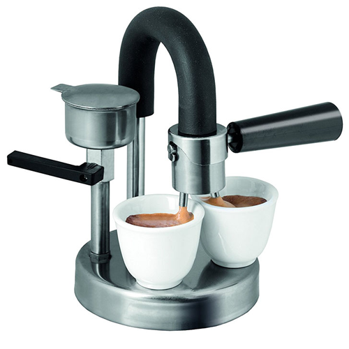

mi avete fatto ricordare la  caffettiera che utilizzavo sul camper ora passata sulla caravan ma quasi dimenticata , sono andato a prenderla e in casa ci ho rifatto qualche caffè ,  basta prepararla poi metetrla su un fornello a gas e dopo pochi istanti si beve uno o due caffe accettabilissimi quasi come al bar e meglio di alcuni bar
da preparare non è comoda come una expresso con cialde o quant'alto e aprire/chiudere un rubinetto , riempire una piccola vaschetta di acqua + il contenitore del caffè pressandolo al punto giusto da preparare è un filino laboriosa ma dopo un breve periodo di apprendimento la preparazione diventa semplice , a mè quel suo caffè è sempre piaciuto come mi è sempre piaciuta la forma strana della cafefttiera tutta  inox ma per mè gradevole , non serve inverter , non serve 220V ma solo un fornello del piano cottura
ora mi chiederete di quale caffettiera si tratta ma credo si sia capito e sono certo che parecchi di voi la conoscono e la utilizzano ancora , se ben ricordo è un prodotto siciliano  , ma non so se è ancora in produzione
elettrico o gasato buoni caffè a tutti quanti ma deve piacere e non essere un beverone/sciacquone wink
a gas e dopo pochi istanti si beve uno o due caffe accettabilissimi quasi come al bar e meglio di alcuni bar       da preparare non è comoda come una expresso con cialde o quant'alto e aprire/chiudere un rubinetto , riempire una piccola vaschetta di acqua + il contenitore del caffè pressandolo al punto giusto da preparare è un filino laboriosa ma dopo un breve periodo di apprendimento la preparazione diventa semplice , a mè quel suo caffè è sempre piaciuto come mi è sempre piaciuta la forma strana della cafefttiera tutta  inox ma per mè gradevole , non serve inverter , non serve 220V ma solo un fornello del piano cottura     ora mi chiederete di quale caffettiera si tratta ma credo si sia capito e sono certo che parecchi di voi la conoscono e la utilizzano ancora , se ben ricordo è un prodotto siciliano  , ma non so se è ancora in produzione     elettrico o gasato buoni caffè a tutti quanti ma deve piacere e non essere un beverone/sciacquone     mario  P.S. non avevo specificato il marchio perchè non lo ricordavo ma ora che me lo sono ricordato vi posto una foto  si tratata della Kamira
Ciao Mario!
Appena fatto un caffè con la Kamira, che quando non uso il camper viene portata a casa.
E' più veloce delle varie macchinette elettriche: mentre sei ancora lì che scaldi l'elettrica, con la Kamira hai già fatto il primo ciclo di riscaldamento e sono usciti 2 caffè... Inoltre l'unico scarto è il caffè, non caffè+cialda che è inquinante.
Con l'elettrica fai un caffè alla volta. Con la Kamira ne fai 2, e mentre scendono i primi 2, stai caricando la coppetta da 1.
L'elettrica Costa 26 cent a cialda? Ok, con 6 g di caffè ne faccio 2 (costo 7 cent)
Con l'elettrica fai 20 caffè? (Voglio vedere come sono le batterie dopo...). Con la Kamira ne faccio anche 40

Ciao Mario! Appena fatto un caffè con la Kamira, che quando non uso il camper viene portata a casa. E' più veloce delle varie macchinette elettriche: mentre sei ancora lì che scaldi l'elettrica, con la Kamira hai già
fatto il primo ciclo di riscaldamento e sono usciti 2 caffè... Inoltre l'unico scarto è il caffè, non caffè+cialda che è inquinante. Con l'elettrica fai un caffè alla volta. Con la Kamira ne fai 2, e mentre scendono i primi 2, stai caricando la coppetta da 1. L'elettrica Costa 26 cent a cialda? Ok, con 6 g di caffè ne faccio 2 (costo 7 cent) Con l'elettrica fai 20 caffè? (Voglio vedere come sono le batterie dopo...). Con la Kamira ne faccio anche 40 Ciao da Dash

Dash, non ho detto che faccio il barista  A casa comunque ho un'altra macchina espresso ed è tutta un'altra storia. Mi spiace ma non posso credere sia più veloce una moka rispetto ad una espresso. Almeno, non le mie macchinette. Zero sporco e sicuramente più gusto.
E' per come è fatta che è veloce...
Sono andato a misurare...
La base di una moka da 2 tazze (Alessi, acciaio) ha un diametro di 5,5 cm (superficie riscaldata 24 cmq)
La base di una moka da 6 tazze (Alessi, acciaio) ha un diametro di 9 cm (superficie riscaldata 64 cmq)
La base di una Kamira ha un diametro di 14 cm, come quella di una moka da 12. (superficie riscaldata 154 cmq, 7 volte tanto)
Puoi metterla sul fornello grande e la fiamma interesserà tutta la -grande- superficie della base della Kamira. L'acqua da scaldare sono 25 ml per un caffè, 50 ml per due caffè (e non scendono tutti nel caffè, dipende se lo vuoi ristretto, normale o lungo).
N.B. io ho provato entrambe l'elettrica e la Kamira (e parlo delle cose che ho provato personalmente), tu evidentemente non hai provato la Kamira, quindi finché non l'hai provata non potrai dire sicuramente più gusto. Il gusto lo fa la marca del caffè, l'acqua e anche la mano di chi riempie la coppetta (o la cialda, in questo caso mano elettronica). Sospendi il giudizio finché non hai provato entrambe.

E' per come è fatta che è veloce... Sono andato a misurare... La base di una moka da 2 tazze (Alessi, acciaio) ha un diametro di 5,5 cm (superficie riscaldata 24 cmq) La base di una moka da 6 tazze (Alessi, acciaio) ha
un diametro di 9 cm (superficie riscaldata 64 cmq) La base di una Kamira ha un diametro di 14 cm, come quella di una moka da 12. (superficie riscaldata 154 cmq, 7 volte tanto) Puoi metterla sul fornello grande e la fiamma interesserà tutta la -grande- superficie della base della Kamira. L'acqua da scaldare sono 25 ml per un caffè, 50 ml per due caffè (e non scendono tutti nel caffè, dipende se lo vuoi ristretto, normale o lungo). N.B. io ho provato entrambe l'elettrica e la Kamira (e parlo delle cose che ho provato personalmente), tu evidentemente non hai provato la Kamira, quindi finché non l'hai provata non potrai dire sicuramente più gusto. Il gusto lo fa la marca del caffè, l'acqua e anche la mano di chi riempie la coppetta (o la cialda, in questo caso mano elettronica). Sospendi il giudizio finché non hai provato entrambe. Ciao da Dash
Ok, grazie molto gentile, come sempre.
PS: la mia macchinetta impiega nella condizione peggiore, quindi quando è freddo, 1,5 minuti da spenta a pronta per il caffè.
Io sono contento così e spiego il perché ho scelto questo, senza la pretesa di convincere nessuno, come sempre nei miei interventi.
Modificato da Laikone il 27/09/2018 alle 10:59:23
