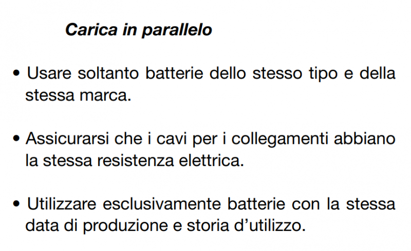

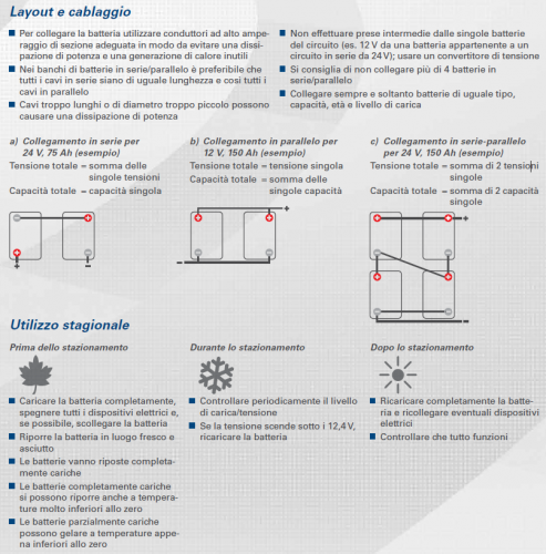

PS: anche io sono per il parallelo diretto e perenne fatto come i costruttori raccomandano. Ti lascio alcune importanti info dettate da due dei più grandi costruttori di batterie.
