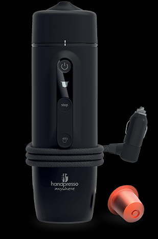

Ciao a tutti, conoscete questa macchina del caffè? Leggendo le caratteristiche posso usarlo direttamente attaccato alla presa 12V senza inverter? ho 2 batterie+pannello. Grazie

HANDPRESSO AUTO CAPSULE 12 V
La nuovissima Handpresso Auto Capsule è perfetta per il tuo veicolo,
si inserisce nella presa da 12/24V
e prepara un espresso perfetto in meno di 2 minuti.
Caffè : espresso (50ml)
Capsule compatibili Nespresso®*
Pressione : 19 bar
Alimentazione : presa accendisigari (12/24V)
Handpresso Auto Capsule offre le ultime innovazioni del leader dell'espresso.
Un display digitale
Un sistema elettronico di uso differito (5mn)
Un beccucio anti proiezione
Specifiche tecniche :
Peso: 880 g
Dimensioni: 24,5 x 7,5 x 7,5 cm
Pressione: 19 bar
Ciclo: 2 minuti
Capacità serbatoio dell’acqua: 50 ml
Tensione: 12/24 V CC
Alimentazione: 120W
Certificazione: CE, e24
Maggiori Informazioni

Una normale presa accendisigari è accreditata  fra 150 e 180W.
Con 120W sei ampiamente nei limiti, direi che può essere usata. Naturalmente senza esagerare sul numero di caffè consecutivi che andrai a fare.

ma uso differito 5 min vuol dire che puoi fare un caffè ogni 5 minuti?

Si legge bene
Tempo per fare il caffè  2 minuti
Tempo di sosta-raffreddamento  5 minuti
2° caffè inizio operazioni dopo 7 minuti
uscita 2°caffè pronto dopo 9 minuti.

Non avevo capito che per fare 2 caffe ci vogliono 9 minuti. Mi sembrano eccessivi, scartata.

10A per un caffè mi sembrano parecchi, anche perché di solito sul camper non se ne fa uno solo... A prescindere dal collegamento a 12v,  a questo punto conviene mettere una macchina da casa, tanto in ogni caso serve o la 220 o un buon sistema di ricarica... e non devi aspettare 9m...

Non è che confondi gli A con gli Ah?
10 A per due minuti sono 10A * 0.033 h = 0.33 Ah.
Penso che una batteria servizi non abbia problemi.
Inoltre, siamo sicuri che la "differita" si riferisca a un'attesa tra un caffè e il successivo? Mi pare strano che se fa il primo in due minuti ci sia poi da aspettare 5 minuti per fare il secondo, in genere il secondo dovrebbe essere più rapido essendoci già la "macchina calda". Dato che dice "ciclo due minuti" mi pare più probabile che servano 5 minuti per il primo e poi due minuti ogni caffè successivo. (Se fosse così il consumo sarebbe di circa 0,83 Ah per il primo e 0,33 Ah per gli altri)
