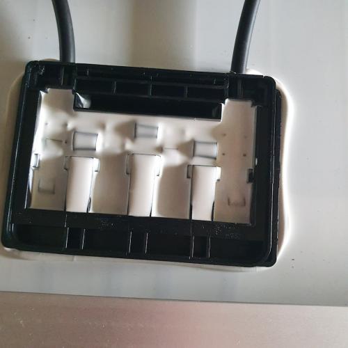

ho comprato un pannello che ha cavi di sezione 4mm. Siccome ho acquisato il cavo per fare l'impianto di sezione 6 mm e vorrei evitare giunzioni con i connettori mc4 pensavo di sostituire i cavi da 4mm con una linea unica da 6mm ma smontando la sctoletta dietro al pannello vedo che è tutta resinata e isolata.
Avete idee?
Potrei giuntare il filo da 4 con il filo da 6mm subito fuori dalla scatoletta ma non è che la cosa mi piaccia molto.

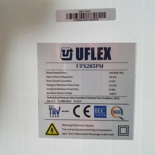

Il  pannello è un poli da 285w con queste caratteristiche. ABbinato ad un regolatore WRM-20 della westernpannello(4).jpg
Potrei tagliare il cavo da 4mm a circa 20cm dalla scatoletta, saldarlo bene al cavo da 6mm, isolarlo bene con un paio di strati di termorestringente e intubare tutto. che ne pensi? Non mi va di comprare ancora un cavo da 4mm. ho il 6mm perchè non sfruttarlo. male non dovrebbe fare!
