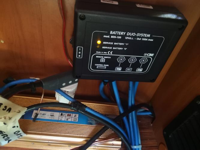

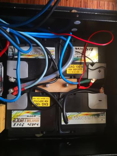

Ti posto le foto delle BS, sono di marzo 2018
eskobar76
Gasdonkey
Gasdonkey
02/09/2020 157
Inserito il 11/10/2024 alle: 17:25:03
Queste sono le fotoIMG_20241011_171900.jpgqueste sono le foto

Inserito il 11/10/2024 alle: 17:27:18
seconda

Inserito il 11/10/2024 alle: 17:30:57

Inserito il 11/10/2024 alle: 18:12:00
Mi correggo, 6 anni e comunque stai nel range della vita media di una batteria che solitamente è data dai costruttori 5/7 anni...
La differenza sta nei cicli di vita che possono essere di più o di meno a secondo della profondità o meno di scarica...

La differenza è tra la misura col tester e quella che vedi da centralina?
12.7 è una batteria quasi carica 11.2 è morta...
​​​​​Comunque anche se vedi la tensione quelle batterie non hanno più corrente al loro interno infatti appena accendi la pompa la stufa va in blocco...

Il tic che senti è il bds150 che scambia da una batteria all'altra perché sia una che l'altra non tengono il carico...
Rimane il fatto che tra tester e centralina del camper c'è troppa differenza...
