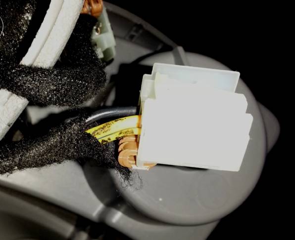

vorrei sostituire l'accendisigari con una presa USB fissa che ho acquistato.
L'usb ha soltanto ingresso + e -, mentre l'accendisigari che funziona a quadro acceso, ha il connettore che allego in foto.
Sapete dirmi i 3 cavi a cosa corrispondono?
Io mi sono fatto l'idea che sia un + sottochiave, un - e l'altro l'illuminazione.
Grazie in anticipo a tutti

Ciao a tutti, vorrei sostituire l'accendisigari con una presa USB fissa che ho acquistato. L'usb ha soltanto ingresso + e -, mentre l'accendisigari che funziona a quadro acceso, ha il connettore che allego in foto.
Sapete dirmi i 3 cavi a cosa corrispondono? Io mi sono fatto l'idea che sia un + sottochiave, un - e l'altro l'illuminazione. Grazie in anticipo a tutti
Concordo con la tua idea!
Un tester comunque ti confermerebbe il tutto!
Basta che provi il filo più piccolo se arriva tensione accendendo le luci di posizione. wink

Inserito il 06/02/2017 alle: 14:22:31
il filo piccolo dovrebbe essere l'illuminazione.
Quindi non serve
