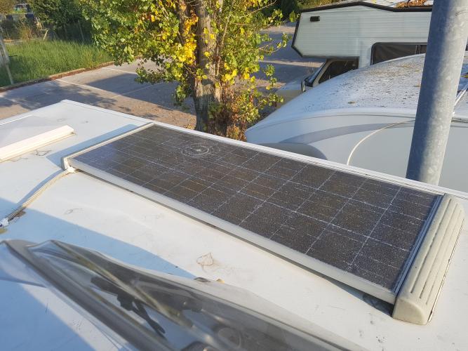

Dalla foto si riesce a capire se il mio attuale pannello e' un policristallino o mono ? Cerco su amazon il nuovo pannello ? Consigli ?

Policristallo, anche sulla baia ci sono buone occasioni, bisogna cercare.

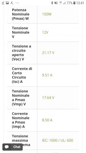

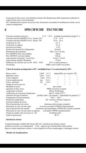

Il pannello da 150w che è stato consigliato è compatibile con il mio regolatore genius V15D ? Metto qualche immagine delle caratteristiche del regolatore e del pannello ...Screenshot_20181108-133518_Drive.jpgScreenshot_20181108-134135_Chrome.jpg
Io ti avevo consigliato quello da 280 w cambiando regolatore...perche dalla foto del tetto mi sembrava potesse starci orizzontalmente, ma forse no..
quello da 150 w l'ho messo solo per fare un esempio dei prezzi alti dei pannelli a 12v rispetto a quelli a 30vsmiley
 Comunque dovrebbe essere compatibile con un pwm da 10A, però non riesco a vedere bene la scheda tecnica che hai postato, é sfocatasad. Ho cercato su internet ma ho trovato solo il datasheet dell helios pwm da 15A...

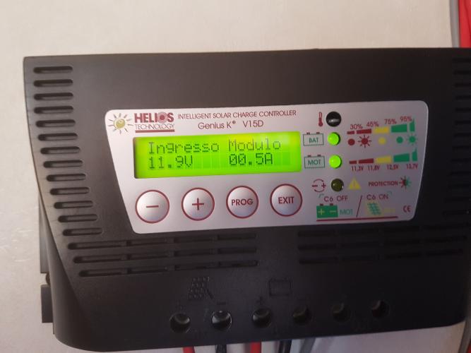

Il pannello che é crepato dalla grandine potrebbere essere andato ? Ho fatto la seguente prova :
staccato il positivo che scende dal pannello e ho misurato con il tester e arrivano 20v precisi . Riattacco il pannello al regolatore e accendo il più possibile le utenze e guardo il display del regolatore e vedo che i valori indicati sono suo 12v e neanche 1 ampere ... significa che non da più ampere il pannello ?20181109_095818.jpg

Il pannello non ti segnala nulla che non vada.Ti dice solo che arriva mezzo ampere alla BS e con la luminosità che c'è almeno in pianura padana è del tutto normale.
Se sei invece al sole(come hunter85) in una giornata tersa,mi preoccuperei un tantino.Il led delle batterie ti segnala che le tue batterie sono carichissime.

Tralaltro, sole o non sole se ha le batterie carichissime é piu che normale che arrivi proprio mezzo amper in batteria no?
